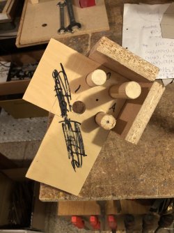

Nachtrag zu Beitrag 44:
Ein Bild sagt mehr …
Im Keller liegt noch eine (in diesem Fall große) Schablone für die Verbindung der Querhölzer mit den Stehern unseres Holzlagers. Oben und Aussen markiert, Anschlag für Oberkante (der muss bei den Stehern abmontiert sein, dort also Anlegen der Oberkante am Riss), Anschlag für Aussenkante, drei Dübel zum jeweiligen Fixieren in der/den schon gesetzten Bohrung/en. Für die Stirnfläche des Querholzes wird von der anderen Seite wie beim Steher gebohrt („aussen“ - im oberen Foto rechts - muss aussen sein …)

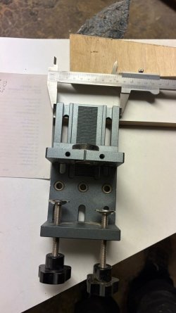

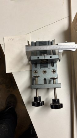

Also meiner persönlichen Meinung nach ist das Ding Schrott. Vielleicht habe ich auch nur Pech gehabt, aber meine Dübelhilfe es ist einfach nicht exakt genug gearbeitet. Die Markierung für die Mitte ist nicht in der Mitte, und ca 0,5 mm versetzt. Das könnte man ggf. noch richten. Aber die beiden Aluplatten sind fühlbar 0,3 bis 0,4 mm unterschiedlich breit. Das führt dann dazu, dass bei umdrehen der Bohrhilfe abweichungen von knapp 1mm zustande kommen. Der Bohrer hat für mich in den Führungen auch etwas zu viel Spiel. Das sieht dann aus, wie früher von Hand gebohrt, und klemmt teilweise sehr stark beim Verbinden.
Nach einigen Frust bin ich wieder auf meine Lamello umgestiegen, und benutze das Teil nur noch für die 15mm Bohrung vom Excenter.
Meinst du die Markierung für die Materialdicke? Dafür gibt es ein Ausgleichsplättchen das für bestimmte dicken nötig ist.
Und wofür ist das wichtig? Du nimmst einfach als Bezugskante die Kante des Teils in dem die Bohrlöcher stecken.
Dann informier dich mal wie eine bohrbuchse funktioniert.

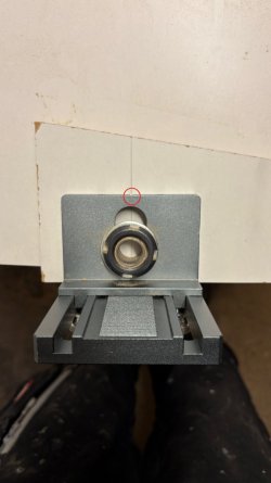

Nein, ich meine die Markierung für die Mitte.
Das funktioniert aber nur, wenn alle Bohrungen exakt gleich von der Mitte weg sind, was ich bezweifel. Wenn man z.B. zwei Platten mittels Excenter stumpf verbindet, wir hier im Bild
muss man die Schablone zwangsläufig drehen, und über die Mitte anreißen bzw anlegen. Wenn die Mitte 0,5 abweicht, muss ich doch nicht vorrechnen wieviel Versatz die Dübellöcher haben.
Zu dem Bohrhülsen. Ich glaube nicht die bei dieser Bohlschablone nach DIN gefertigt werden. Ich habe das mit guten 6er und 8er Bohrern geprüft. Das Spiel ist tatsächlich okay. Vielleicht hatte ich aus Bequemlichkeit die mitgelieferten Bohrer verwendet. Also ab in die Tonne damit.
Meine Erfahrung mit der Schablone waren einfach ernüchternd, und ich hätte mir das Geld lieber sparen können. Leider hatte ich die lange im Vorfeld gekauft, sonst wäre das wieder zurück gegangen.
Da bleibe ich doch lieber bei meiner Bosch GFF 22, oder ich tausche die gegen deine Lamello ClassicX und legen noch die Schablone, sowie ein paar zusätzliche Bohrhülsen drauf? :emoji_slight_smile:
Und btw. ich bin nicht der einzige hier, der mit der Genauigkeit solcher Schablonen unzufrieden ist.
