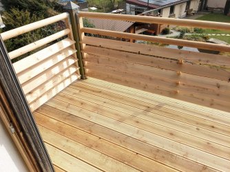

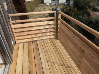

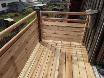

Die 20 Jahre, die die Balkone bis jetzt gehalten haben, werden diesmal locker überboten. Die UK war auch aus Lärche, dazu gabs ne Umrandung die die UK quasi abgeschlossen hat. Keinerlei Luftzug der das Wasser wieder mitgenommen hätte. Diesmal ist die UK nicht aus Holz und der Boden zu den Seiten offen.
Und bei den Geländern waren es vor allem die obersten Rundstäbe die schlapp gemacht haben. Drum hab ich diesmal ein Stahlband (wird wegen der Farbe noch durch Kupfer ersetzt) drüber gezogen und verschraubt. So kommt nicht so viel Wasser in die Verbindung, und das Stahlband dient als weitere Sicherung des Rundstabs. Die Geländer waren darunter meist noch recht gut, aber die Gefahr zu groß.
Ich hätte die Geländer anders gemacht wenn, aber die Optik war vorgegeben und wird an einigen Stellen so verwendet.
Dass du Eiche verwenden würdest liegt aber auf der Hand.. :emoji_wink:
