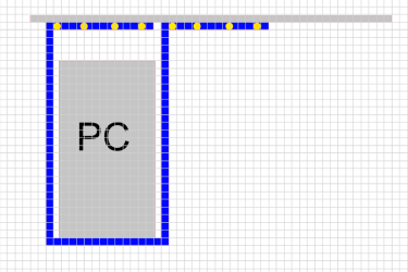

Ich habe einen höhenverstellbren Schreibtisch mit einer 18mm Birken Multiplexplatte.
Nun muss ich darunter eine CPU Halterung schrauben und mache mir Sorgen wegen der Befestigung. Die Halterung inkl. PC wird etwa 25 Kg haben.
Fertige Halterungen gibt es keine passenden für meinen Anwendungsfall, also hab ich mir Folgendes überlegt:
Um das Gewicht möglichst gut zu verteilen sollen vier grosse U-Bügel aus Alu (BxH30x3mm) hintereinander unter die Platte geschraubt werden. Darin "liegt" dann der PC. Im Bild unten schematisch seht Ihr die Ansicht von vorne. Die restlichen 3 Bügel liegen dann dahinter in Abständen von je ca. 12 cm.
Die Bügel können nach links leider keinen "Flügel" haben, weil sich dort direkt das Gestell befindet, also habe ich den linken Flügel nach innen geklappt was mir als Laie auch statisch sinnvoll erscheint. Total wären es somit 32 Schrauben über alle vier Bügel.
Meine Frage an Euch: Ist das realistisch, dass diese 32 Schrauben, z.B. M5x15, in der MPX Platte die 25 Kg dauerhaft halten können ? Oder ist das Schwachsinn oder im Gegenteil sogar Overkill ?
Vielen Dank für Eure Einschätzung schon mal !

Die U Bügel mit 30 x 3 mm stützen sich ja nicht gegenseitig. Ich würde wahrscheinlich einen Kasten für PC bauen, und den Kasten mit ausreichend Winkeln unter den Tisch setzen. Vier Winkel kämen mir ausreichend vor.
KalterBach
1. Oktober 2017
5.231
Markgräflerland
Da der PC ja normalerweise vier Standfüße hat, reichen meiner Meinung nach auch zwei U-Bügel.
Ich glaube nicht, dass Du an jedem Bügel mehr als vier Schrauben brauchst. Ich würde 4,5 x 20er nehmen und 2 Millimeter vorbohren.

Nur so als Vorstellung, wenn ich eine 4mm Kreuzschlitzschraube in eine Multiplexplatte schraube, 15mm tief, traue ich mich darauf hochzuziehen. Auf Zug belastet. Und ich habe beinahe 80kg.
LG Gerhard
SebastianThiel
5. August 2022
477
51399
Jo, Schrauben halten mehr als man vermutet. Multiplex ist auch ein sehr guter Partner für Holzschrauben.
Deine 32 Schrauben sind völlige Übertötung.
10.710
von deinen am Bügel angebrachten 4 Schrauben trägt nur die Erste, die Anderen halten fast nix.
Besser, zwei Stück Winkelprofil unter die Platte schrauben (von vorn nach hinten) und daran zwei von deinen U förmig gebogenen Flachprofilen an die Winkelprofile anschrauben.

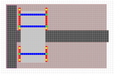

Ich fasse zusammen, mehr Bügel und mehr Schrauben als benötigt. Hier mal mal ein neuer Vorschlag, von oben gesehen:
Neu nur noch 3 Bügel (blau), welche mit Metallschrauben (grün) an 4 Winkelprofilen (rot) angeschraubt sind. Die Winkelprofile wiederum sind mit Spanplattenschrauben (gelb) an die MPX-Platte geschraubt.
Der Grund, warum ich hinten 2 Bügel und vorne nur 1 Bügel gewählt habe, liegt darin, dass hinten im Gehäuse das meiste Gewicht vorhanden ist (Netzteil, MoBo, Wasserkühlung) und vorne praktisch nichts.
Was haltet Ihr von dieser Lösung ?
Falls das so taugt, dann wäre noch die Frage nach den Schrauben. Ich würde mich jetzt nicht trauen, in eine 18mm Platte eine Schraube mit mehr als 15mm (tatsächlicher Einzug ohne Kopf) zu schrauben.
- Würden 15mm Spanplattenschrauben passen ?
- Für die Verbindung Bügel/Winkelprofile dann z.B. M6 ?

hm, bevor ich mir aus Alu - Flachmaterial irgendwelche Halterungen biegen würde
würde ich mir diese hier Kaufen die hält 35kg - die Befestigungswinkel lassen sich nach innen drehen somit auch gut befestigen
zum Thema schrauben - 3 mm Materialstärke + 18 mm Platte = 21 mm würde also eine 17 er nehmen
Mitglied 119177
Ich bin bei den Kollegen. Warum Du immer noch drei Bügel nehmen willst, habe ich nicht verstanden. Wie @KalterBach schrieb, zwei Bügel für die mutmaßlich vier Füsse des Gehäuses und gut. Ein einziger stabiler Bügel hält das ganze Gedöns vermutlich auch aber da kippt das Gehäuse raus. Sonst leg' ne Platte zwischen die beiden Bügel.... Schrauben würde ich auch mit Panhead, aber von Spax. 4,5mm aufwärts, je nach Lochdurchmesser der Bügel. 3mm Restholz über der Spitze sollten gut reichen; vorbohren und langsam einschrauben ist eh klar. Grüße, Chris

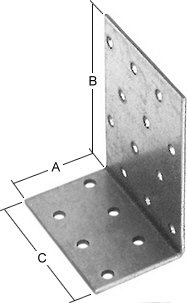

Aber ok, 2 Bügel. Könnte ich dann nicht anstelle des Winkelprofils direkt sowas wie unten abgebildet nehmen für die 4 Punkte, wo die Bügel an die Platte hochkommen ?
Platte mit 3 Schrauben anschrauben, Alu-Winkel mit 1 oder 2 Schrauben.
Passt das so ?

Ja stimmt, aber bei dem Modell reicht dann die Höhe wieder nicht, mein Tower ist 48cm und sollte oben noch etwas Platz haben für die Abluft (Radiator der WaKü geht nach oben raus).
