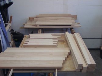

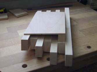

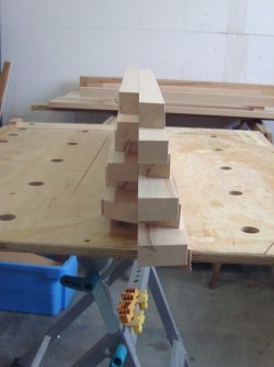

Als erstes habe ich die Leisten zurecht gesägt. Hierbei wurde berücksichtigt das die Seitenwände unten Dicker sind als Oben. Die Innen Seite der Seitenwände muss aber Plan bleiben. Dann wurden die Leisten für den Korpus gehobelt. Und zwar wurde jede zweite Leiste Dünner gehobelt. Für die Fronten das selbe spiel, nur das hier die Dicke Versetzt zur Seiten Wand sein musste.

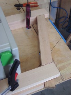

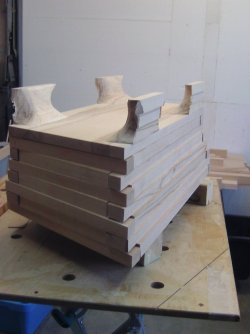

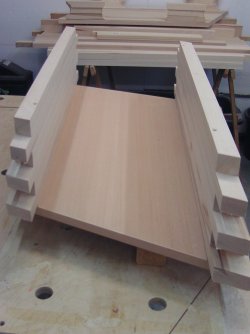

Als nächstes wurde der Korpus zusammen gesetzt. Und zwar Schicht für Schicht. Dabei wurden die Schrägen der Leisten für jede Leiste Einzeln angepasst. Die Leisten für die Front sind außerdem zueinander leicht Verdreht. Der Abstand ist übrigens 2 mm. Wie ich Festellen Musst war mein Konstrukt etwa so groß wie ein Systainer. Diese habe ich dann auch benutzt als Stütze und Spann Hilfe. Als alles zurecht gesägt hatte wurden die Seitenteile und Fronten Verleimt. Auf den einen Bild sieht man die Seitenteile die auf einer Seite (Innen Seite) Absolut Plan liegen.
Auf den letzten Bild sieht man alles Teile für den Tisch, Vorne die Zwischen Platte, Schubladen Fronten, hinten die Tisch Platte und die Seitenteile. Vorne an der Seite noch leisten die ich für die Abstands Objekte für das Zwischen Fach.

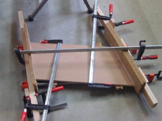

Ok, jetzt habe ich alle benötigten Teile. Seitenwand, Schubladen Fronten, Zwischen Platte Tisch Platte und die Hölzer für die Abstands Objekte. (Abstands Objekte, Keine Ahnung wie man so was nennt). Aber eine Sache Fehlt. Der Boden, den mache ich nicht aus Massivholz, den sieht man eh nicht. Ich hatte da noch Reste von meine Büromöbel bau. 19 mm Pressspan mit Buche Echtholzfunier. Dieses sollte nur Verschraubt sein, damit man immer mal die Chance hat an das Innenleben dran zu kommen. Also habe ich die Seitenteile unten 20mm Eingenutet. Dann die Platte Passgenau zurecht gesägt. Mit den Systainer hatte ich ein Super-Maß. :emoji_slight_smile: Die Zwischen Platte wurde dann auch Passend gemacht. Beide Teile, Boden und Zwischenplatte habe ich vier Dübel spendiert die mir als Passermarken fungieren. So konnte ich alles einfach zusammen Stecken und braucht nicht mehr auszumessen. Ganz wichtig da ich die Zwischen Platte weiter bearbeiten musste. Ach so, noch was zum Boden. Der musste ja zu den Schubladen hin schräg sein, das ging ganz gut zu sägen, witzig wurde es nur die beiden Umleimer an den Stirnkanten zu verleimen.

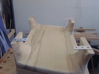

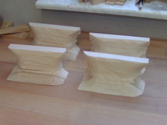

So weit so gut, in der zwischen Zeit habe ich angefangen die Abstandsobjekte zu bauen. Dazu wurden 3 Leisten verleimt, unten breiter als oben. Und dann von einer Seite schon Bildhauerrisch bearbeitet. (Das macht ein richtigen Dreck in der Werkstatt, wenn ich den Ganzen Tisch bearbeite, mache wird das draußen gemacht). Es ist die Seite an die ich nachher nicht mehr dran komme.
Dann wurden daraus vier Teile gesägt und noch mal an den Kanten bearbeite. Diese wurden dann mit der Zwischen Platte verleimt. Diese musste ich dann vorher den Richtigen Endschliff geben, da ich danach auch nicht daran komme. Auf den letzten Bild kann man oben in Hintergrund die Platte mit den verleimten Abstand Haltern sehen. Auf diesen liegt die Tischplatte auf. Auch kann man oben in den Seitenteilen die vier Passer Dübel sehen.

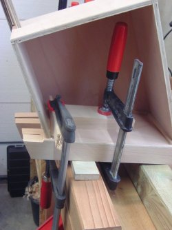

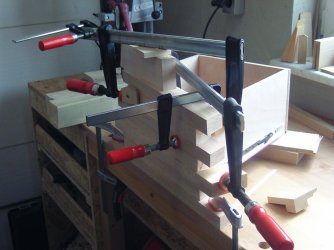

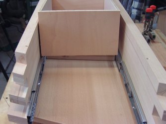

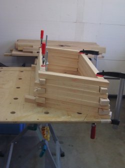

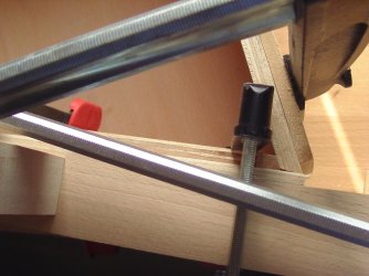

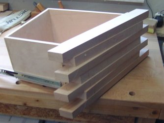

Um mit den Außenarbeiten zu beginnen mussten eigentlich auch die Schubladen ganz fertig sein. Nun hatte ich aber ein Problem, das waren die Schubladen Fronten, diese waren wild aus einzelnen Leisten gefertigt und hatten gegenüber den Seitenwänden keine Plane Fläche. Da habe ich echt erst mal Ratlos davor gestanden. Da ja die Leisten eigentlich alle im Lot waren habe ich an die oberen Leiste eine Sperrholz Brett geleimt und dann an der Unteren Kante unterlegt und Verleimt. Es sieht von der Seite ein wenig Merkwürdig aus, aber ich denke das Tut schon. Dann habe ich die Schubladen Seitenwände und die Rückwand verleimt und die Seitenwände mit der Raspel so angepasst das diese an das angeleimte Sperrholz Brett anliegen. Das hat ziemlich lange gedauert, hinhalten, Raspeln, wieder Hinhalten usw. Das alles hat mich Zeit und Nerven gekostet. Bin aber zum Schluss sehr zufrieden damit gewesen, Und stabil ist es auch. Nachdem die Schubladen eingepasst waren und auch der Selbsteinzug funktionierte, konnte jetzt die Seitenwände mit den Zwischenboden Verleimt werden. Jetzt kann ich endlich mit den Außenarbeiten beginnen.

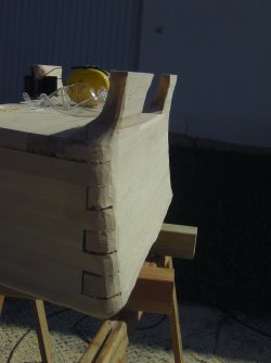

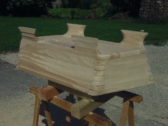

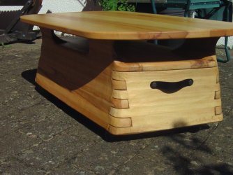

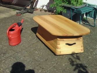

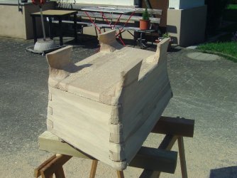

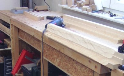

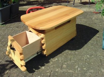

Nun, jetzt war ich bereit für das was ich eigentlich überhaupt machen wollte. Wenn Ihr das letzte Bild aus dem letzten Beitrag gesehen habt sieht das ja aus wie ein Holzblock, oder ein Stammstück. Das ist jetzt die Basis für meine Bildhauerkunst. Ich hatte geplant in die Schlitze der Seitenteile und Frontteile, 2 mm Umleimer zu Drücken, da ich aber schon sehr ungeduldig war und das Wetter mitspielte, ab nach draußen und lass die Umleimer, Umleimer sein… was ich dann sehr bereuen musste. Jetzt wurde der Tisch mit einer Art Schrubscheibe auf der Flex bearbeitet, man sieht auch das es dann einige Aus-Risse an den Fugen im Holz gab. Ja wer nicht vorarbeite muss nacharbeiten. Die Oberfläche wird aber sehr sauber so das ich diese nur noch Gebürstet habe. Und nun habe ich meine Rundungen bekommen. Sehr schön kann man jetzt auch sehen wieso die Abstandhalter vorher schon auf der Innenseite Bearbeitet wurden. Ich wäre nicht mehr dran gekommen.
Noch mal kurz was zur Tischplatte. Diese besteht aus 9 Lamellen. Diese habe ich so sortiert das A) die Regeln mit den Jahresringen beachtet werden und :emoji_sunglasses: mit der Kernbuche ein schönes gleichmäßiges Muster erzeuge. Dann habe ich Pi * Daumen diese Zurecht gesägt und geschliffen.
Weiter hat die Platte noch 4 Aussparungen bekommen, die dann die Verbinder aufnehmen. So das die Platte bündig auf den Abstandhaltern aufliegt. Die Tischplatte ist dann an den vier inneren Löchern Festgeschraubt.
Für die Ausbesserung der Aus-Risse habe ich noch mal sehr lange gebraucht. :emoji_frowning2:
Auf der Suche nach passen Griffen bin ich über die Leder Griffe gestolpert und dachte, das sieht nett aus die kommen da dran. Metallgriffe passen da auch nicht ganz so.
So jetzt hoffe ich das die Bilder euch ein wenig Entschädigen vom lauter Lesen und Gespannt sein.
Bis demnächst mal wieder
Lichtlein
PS: Die Gießkanne habe ich mal als Größenvergleich daneben gestellt. Beim Bauen, hatte ich immer das Gefühl das wäre zu groß. Da stand das aber immer auf der Werkbank vor meiner Nase. :emoji_slight_smile:
