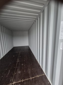

Hallo in die Runde,
Für ein Projekt überlege ich mir einen praktisch neuen 20 Fuss Überseecontainer zuzulegen. Dieser braucht später nicht temperiert bzw. frostfrei zu sein, allerdings müssen an der Wand verschiedene Installationen angebracht werden, ausserdem wäre es natürlich schön wenn die Kiste später nicht von innen schwitzen würde. Bedeutet also, ich muss innen eine Verkleidung anbringen, allerdings ohne am Blech zu bohren oder zu schrauben. Wie würdet ihr das angehen?

Normalerweise wird sowas Mit OSB- oder Sperrholzplatten verkleidet und die Zwischenräume eng mit Dämmstoff gefüllt. Anbringung mit passendem Montagekleber? So oder so bräuchte es aber noch eine aktive Lüftung, welche die Luftfeuchtigkeit innen regelt.
Nachtrag, die ganzen Ecken und Übergänge des Containers im Inneren würde ich aber zuerst mit Silikon bzw. Dichtmaße versiegeln, damit da von außen keine Feuchtigkeit eindringt.

Ein paar Gewindebolzen mit Punktschweißgerät auf die Innensicken setzen und daran die Paneele des kleinsten Mistrauens anschrauben? Ausschäumen mit Isolierschaum wäre keine Lösung?

Also beheizt wird das ganze nicht, es fällt allenfalls etwas Abwärme an. Mein Problem mit nem fertig isolierten Container ist nicht nur der Preis, sondern ich brauche ja auch einen ausreichend festen Unterbau um Installationen anzuschrauben. Ne Niete in dem dünnen Sandwichblech scheint mit da etwas wackelig.
Wäre dies ein gangbarer Weg:
- 20mm Unterkonstruktionslatten in ca 60cm Abstand auf die "Oberwelle" kleben
- In die Zwischenräume 20mm Styrodur als Minimaldämmung
- Drauf dann OSB oder ähnliches zum verkleiden
Kann man machen oder rotten mir die Latten durch Kondenswasser weg?
Wie tief sind die Sicken der Wände?
Balken senkrecht reinstellen, oben und unten mit Querholz verstreben.
Gibt dann gleich auch Platz für etwas Dämmung.

Ich habe die Seecontainer vor Jahren schon beruflich als Büro ausgebaut.
Stahlwinkel mit Bohrungen von innen an die Wände und Decke anschweißen. Die Bereiche müssen außen und am besten von innen nachlackiert werden. An die Winkel Latten verschrauben im abstand 60cm (wie Dämmung). Wenn lasten an die Wände sollen 30-40 cm Abstand.
Die "Fächer" in Lattendicke ggf. ausdämmen. Ggf. Elektro verlegen.
In den Wänden von außen Lüftungsöffnungen ins Container-Blech schneiden oder bohren im Sockel und oben. Schnittflächen nachlackieren und mit Lüftungsabdeckungen abdecken. Wichtig sonst gibt's Schwitzwasser und Korrosion je nach Nutzung.
Innen dann Dampfsperre an die Latten antackern. Wie bei Bürocontainer wurden die Wände und decken dann mit 12 mm Spanplatten verkleidet. Da kann man auch OSB oder ESB nehmen.
