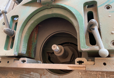

Hi,
ich habe hier eine alte Comag Schwenkspindel (geht wohl laut Skala von -3 bis 45 Grad) Tischfräse, Modellname steht nichts drauf nur Baujahr 64.
Die soll wieder in Betrieb gehen, frage mich worauf zu achten ist?
Gibt es etwas was für die Sicherheit gecheckt werden sollte? Erstmal leer drehen lassen ohne Messer etc?

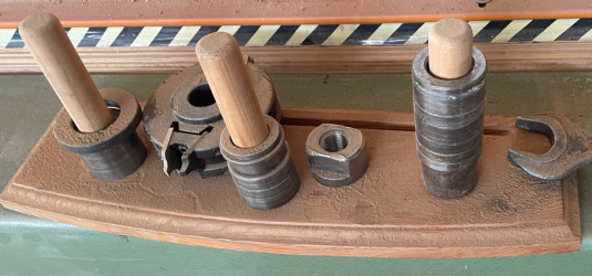

Den Messerkopf auf dem Foto habe ich auch gefunden, bei den einzelnen Messern hätte ich aus dem Bauch herraus gesagt Müll und neue kaufen, nicht das die ein Sicherheitsrisiko sind? Gilt das auch für den eigentlich Kopf oder ist der im Grund unverwüstbar?
Ferner hat jemand eine Bedienungsanleitung zu dem Teil?

wisch mal den Staub von dem Fräser ich vermute stark dass da ein BG Test oder MAN drauf steht . Also a wäre der auch im gewerblichen Bereich zugelassen.
Ersatzmesser und Abweiser ( bilden IMMER ein Paar) gibt es passend zu kaufen. Gängig sind 40 und 50er Messer ( die 40 bzw 50 beziehen sich auf die Höhe in mm)
Je nach Hersteller und Kopf dürfen für 50er Messer ausgelegt e Köpfe auch 40er Messer aufnehmen aber eben nicht umgekehrt.
Vermutlich findet sich unter dem Staub auch ein Herstellername.
Gute Schärfdienste wissen was wie mgl und erlaubt ist.
Comag hat recht solide Maschinen gebaut.
Wichtigste "Bedienungsanleitung wäre eher eine Unterweisung bzw zumindest die lesen und vesrtehen der BG Richtlinien für Tischfräsen, di esind Maschinenunabhängig. Ansonsten im ausgeschalteten Zustand ausprobieren.

Thx ist ein Leitz 1489 und BG Test steht drauf … 120x 40 x 30 also wohl nur für 40 er Messer… dann werd ich mal neue Messerchen kaufen

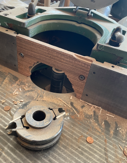

Worauf achten? Z.B. dass der Fräser nicht direkt auf dem Maschinentisch liegt. Immerhin hat die Maschine sehr gute Meteor Gussanschlagbacken in die Stege, Brettchen und Vorrichtungen eingesetzt werden können. Ich wüsste nicht wozu es zu einer so einfachen Maschine eine Anleitung braucht. Wir haben zu einfachen Maschinen auch keine.
Was verstehst du unter Meteor … war das ein Hersteller der Aufsätze damals ? Kann man davon ausgehen das die ganzen Aigner Aufsätze da passen ? Und weiter ist der lochabstand der beiden gewindehebel welche den Aufsatz am Tisch fixieren immer gleich also auch bei aktuellen Maschinen noch oder macht da jeder sein süppchen ? Grüße
Hat mit Aigner nix zu tun. Aigner brauchst du nicht unbedingt, Meteor ist bei dem Anschlag grundsätzlich vielseitiger, wenn auch ein klein wenig „langsamer“ bei Standardanwendungen. Dafür sehr universell für Vorrichtungen und Hilfsmittel. Deckt auch viele Anwendungen ab die mit einem Aigner-Anschlag fast unmöglich sind. Ist ein Anschlagsystem das ursprünglich aus der Schweiz kommt, wird hier seit rund 50 Jahren von Oertli und allen möglichen Werkzeuglieferanten vertrieben.
Heute in DE vor allem durch Panhans bekannt und erhältlich:

Oha cool dann würde das sicherheitslineal und Kehlbrettset für 200 Euro von hokubema da reinpassen? Das wäre schonmal was !
