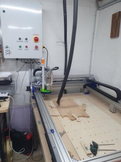

Ich habe mir vor Jahren eine MPCNC gebaut und letztes Jahr die "Volksfräse" als Upgrade nach meinen Wünschen und Platzverhältnissen.

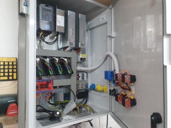

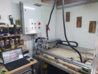

Gebaut Anfang des Jahres als Ersatz für die MPCNC(1,5Jahre im Einsatz) 1100 x 600 ist das Maximum an Fläche, max. Höhe habe ich noch nicht gemessen, bzw. getestet.

Danke, ist aber auch ein Unterschied zur MPCNC wie Tag und Nacht.
Das Logo ist schon richtig:emoji_wink:

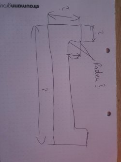

Welche Daten in welcher Form braucht man eigentlicht, um so eine Blende fräsen zu können? Und wie wäre der Fertigungsablauf?

zum Zeichnen nur die Maße in der "Skizze", Außenecken auch Radien dran?
Platte einspannen Zeichnung in Estlcam laden, fräsen, fertig.
Entweder vorher auf Maß sägen, also Breite und Höhe und nur den Versatz wegfräsen, oder aus Platte fräsen, je nach dem.
siehe unten die Zip, dxf lässt sich leider nicht direkt hochladen

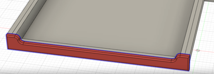

Also, bei einigem weiß ich nicht so genau, wie es gemeint ist. Mit DXF habe ich mich noch nicht auseinander gesetzt (sind das nur 2D-Konturen?). Hier mal meine naive Vorstellung:
Man nimmt eine Sperrholzplatte und packt sie in die CNC. Aus der sollen mehrere Fronten gefräst werden. Die Platte muss in der CNC so festgemacht werden, dass sie sauber plan aufliegt. Denn ich möchte an der Front eine Rundung haben. Im ersten Durchgang würden dann die Rundungen gefräst. Dann Fräserwechsel und alle Fronten aus der Platte heraustrennen. Damit die dabei nicht wild in der Gegend rumfliegen, müssten kleine Haltestege stehen bleiben, die von Hand im Nachgang durchtrennt werden müssten.
Ok, während ich das schreibe, wird mir klar, all das passiert nicht von alleine. Vielleicht kriege ich noch etwas Nachhilfe, um die vermutlich verschiedenen Wege nach Rom besser zu verstehen.
