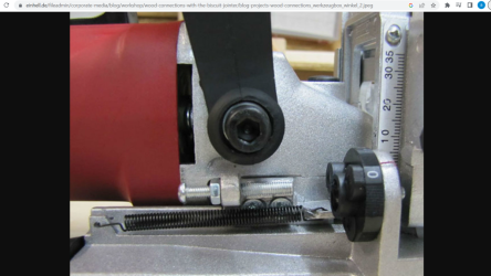

11.896
sondern um die 14mm vs 14,7mm Frästiefe
Mach Dir da mal nicht so viele Sorgen, viele Geräte haben da keinen fixen Anschläge und können verstellt werden, da machst Du aus den 14mm locker 16 - 17mm. Ob das die o.g. Einhell aber auch hat, kann Ich nicht sagen, die im zweiten Bild hat es.
Ich habe als Zweitfräse eine HM Müllner, da bin Ich mit dem Harzgallenfräser im eingeschaltetem Zustand durch den Schlitz gefahren und nun nehme Ich sie als Harzgallenspotfräse, sollte also auch bei vielen anderen Geräten möglich sein.

Schorschel
2. Januar 2023
56
Südbaden
Danke, werde ich die kommenden Tage auch probieren! Ich wollte an der Feineinstellung nicht so viel verändern, da diese bei der Einhell (bei mir) ziemlich schwergängig ist und die Schraube das wohl nicht oft mitmacht. Ausserdem wollte ich vermeiden fürs "normale" flachdübeln jedesmal wieder neu einzustellen mit entsprechendem Nachmessen etc.
Aber falls das funktioniert könnte ich mir vorstellen, für die Clamex S eine (günstige) zweite Fräse anzuschaffen die dann nur dafür zum Einsatz kommt.
11.896
Ahhh, Du hast die FDF schon, Ich dachte Du willst sie anschaffen und wusstest deswegen nicht Bescheid.
Dann stell doch gleich die Frästiefe auf 14,7mm, dann fräst Du die Gr.20 Lamellos halt auch mit dieser Einstellung, da kräht doch kein Hahn nach.
Wenn Du allerdings keinen breiten Schlitz zum Lamello einfräsen willst, dann kauf Dir eine zweite Maschine, kostet doch nur 50 Eu.

So kurzes Feedback auch an alle die vielleicht in der Zukunft diese Frage haben:
Konnte heute wieder Lärm machen und hab die Einhell bei maximal eingestellter Feineinstellung getestet: komme damit auf max. 16,5mm Frästiefe, reicht also dicke für die Clamex S. Die Einstellung am Drehrad war "M".
P.S. Der Kundenservice von Einhell hat zwar schnell, aber leider falsch geantwortet und die im Produktdatenblatt genannte Tiefe von 14mm genannt was nicht gereicht hätte.
