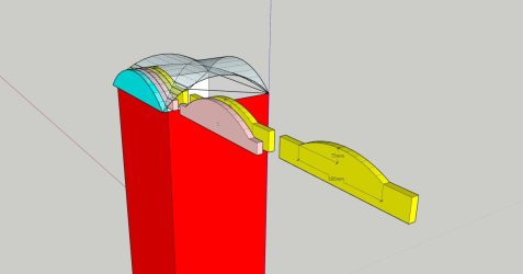

Hi joh.t.
Meinst Du das so in diese Richtung? Das TÜRKISE Brett hätte den Halbogen mit der Krümmung des Daches, daher liegenden Bretter dann ein Kreissegment mit der gleichen Krümmung/Radius, aber nur noch in ihrer Mitte (im Bild ROSA und GEL:emoji_sunglasses:?
aber ich bin auch bei Deiner Einschätzung, dass dies schon ein gewisser Arbeitsaufwand wäre....

Wie genau meinst Du das mit Leisten längs? So wie die ROTEN hier in der Skizze? Wie stelle ich dann die GRÜNEN her? Dicke Multiplex und Bogensegment aus Platte sägen?
Bin über jede Empfehlung Dankbar. Anhang anzeigen 184666
Dachdecker haben fertig lackierte Bleche, die dünn genug sind, so das man sie Biegen kann, in Alu auf alle Fälle, die dann an der Seite vernagelt, oder verklebt, in dem Fall eine Gegenformleiste zum Spannen nehmen

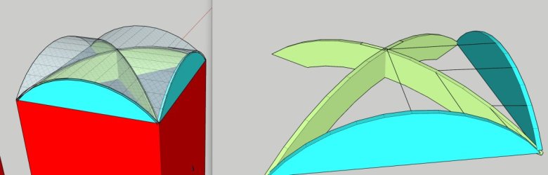

Ja, die Lösung dürfte erheblich einacher sein. Man braucht dafür nur die Unterkonstruktion auf die vernagelt oder geklebt wird. Das sind aber eigendlich nur 2 verschiedene Kreisbögen 4x Stirnseite und 2x Diagonal. Die könnte man einfach aus 18mm Multiplex schneiden und das Dach hätte die Form. Ich könnte mir sogar vorstellen, dass die erwähnte Gewächshausfolie mit Leisten auf dieser Unterkonstruktion funktionieren könnte.
Ich mach mich dann mal ein einen Gutschein für meine bessere Hälfte in dem beide Tomatenhäuser (das KI Design und die Englische Version) skizziert sind. Soll sie erstmal hier Feedback geben in welche Richtung es weiter gehen soll.

Hallo zusammen
Ist das Dach nicht kugelförmig? Da wären radial verlaufende gebogene Sparren/Spanten nötig oder bei einem kleinen Kugelabschnitt
Vollmaterial aus nebeneinander liegenden, stehenden Brettern.
