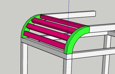

Wie genau meinst Du das mit Leisten längs? So wie die ROTEN hier in der Skizze? Wie stelle ich dann die GRÜNEN her? Dicke Multiplex und Bogensegment aus Platte sägen?

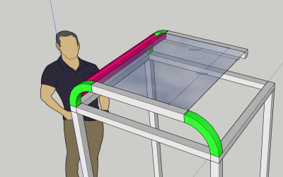

Ah danke. Die ROTEN könnten man entweder zwischen legen (wie in skizze) oder man macht den bogen etwas flacher und legt sie rauf.
Aktuell ist das Dach ca 60x70 da würde ich einfach Plexiglas einlegen. Gegen durchbiegen könnte man einfach noch ein oder zwei leiten einziehen.

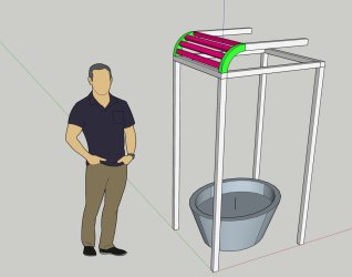

Vielleicht habe ich am Anfang nicht genau genug geschrieben wie das erste Bild entstanden ist. Das erste Bild habe ich durch eine künstliche Intelligenz (Bildgenerator) erzeugen lassen. Als Eingabe habe ich nur /1/ keines Tomatenhaus, /2/ Proportionen wie eine Telefonzelle eingegeben. Die Bildgeneratoren sind natürlich nicht intelligent sondern dumm und generieren oft irgendetwas. Vieles stimmt nicht, z.B. die Wachstumslampen, das Telefon, der Fußboden, das Gitter bei den Pflanzen etc. Aber die KonstruktionsIdee an sich könnte in den Garten passen und könnte meiner besseren Hälfte gefallen.
Die darauf folgenden Bilder sind von mir erstellte Skizzen mit SketchUp. Ich möchte erstmal verstehen, wie man ein Tomatenhaus in so einem Design bauen könnte und mit welchen Holzquerschnitten das gehen könnte.
Wie würde man die Rundung machen. Gibt es alternativen zu Blech? Biegesperrholz im Außenbereich??
