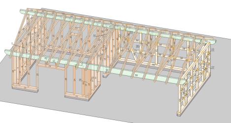

Moin!
Derzeit baue ich ein Carport in meinen Vorgarten. Kurz zur Sache:
- Planung von mir, Abbund aufgrund von wenig Zeit vom Holzhändler
- 6 x 12m, eine Hälfte für Autos, andere Hälfte Werkstatt ca. 30m²
- Werkstatt Holzständerwerk, Fassade als Deckelschalung
- Stellplatzwände in Douglasie Fachwerk ausgemauert
- Satteldach mit Pfanne
Die Holzkonstruktion steht und ich würde mich jetzt ans Dach machen wollen. Zur schöneren Optik würde ich gerne die Dachfläche (ca. 2x 55m²) mit Rauspund beplanken, allerdings habe ich nun von mehreren Stellen gehört das man sowas nicht mehr macht. Ich selbst bin Tischlermeister und komme eher aus dem Möbel- allenfalls Trockenbau, dementsprechend sind Dachkonstruktionen nicht unbedingt mein Steckenpferd^^°
Meiner Vorstellung nach würde, ich die Konstruktion wie folgt angehen: Sparren, Rauspund (einseitig nach unten gestrichen), Unterspannbahn, Schlesen, Dachlatten, Pfanne. Oder geht das gar nicht?
Außerdem beschäftigt mich das Thema Windlast. Ich würde ggf. Rispenbänder anbringen, es sei denn eine Schaluung auf den Sparren reicht als Aussteifung?
Hier noch eine Ansicht:
Wenn Schlesen das gleiche wie Konterlattung ist geht's.
Schalung reicht meiner Meinung nach.
Wenn du die Bretter mit versetzen Stoß anordnest ist das auch noch ein leichtes Plus.
Wenn Windrispenband dann siehe diesen Betrag
Beitrag im Thema 'Alternative zum Kopfband' https://www.woodworker.de/forum/threads/alternative-zum-kopfband.106534/post-1149817
7.321
Bin auch nur Schreiner und Bauhandwerker. Schalung auf Sparren im Hausbau ist bei uns Standard, meist ist die Schalung unten sichtbar.
Bei unbeheizten oder innen gedämmten Gebäuden darauf eine gute Unterdachfolie und den Dachaufbau wie beschrieben. Den Traufladen für die Rinnenhaken nicht vergessen und das Einlaufblech für die Rinne, dann kommt es gut.

Vielleicht noch eine Anregung, wenn es nicht schon zu spät ist. Ich würde an deiner Stelle die Pfetten jeweils an den Giebelseiten um 500 mm verlängern und noch jeweils einen Sparren zusächlich verbauen. Die zusätzlichen Sparren würde ich jeweils nur 50mm von der Pfettenvorderkannte nach innen springen lassen.
Bei Regen bringt ein vorgezogenes Dach unheimlich viel und es ist ein zusätzlicher Schutz für deine Balkenköpfe von den Pfetten.
Was mir auch noch fehlt ist eine Diagonale im hinteren linken Fachwerk. Im rechten hinteren Fachwerk ist eine verbaut (Nr. 46), vielleicht auch eine 2. Der Balken Nr. 46 (rechte obere Ecke) könnte die zweite sein, ist aber verdeckt. Wenn nur eine Diagonale verbaut ist, wäre mir das zu wenig. Wenn zwei verbaut sind, passt das.
Ein Windrispenband schadet nicht, wenn du eines verbaust. Ich hab da nicht damit gespart und immer 2 kreuzweise auf die Schalung aufgeschraubt. Der Aufwand rechnet sich auf jeden Fall und man sieht es anschließend ohnehin nicht mehr.
Zum Dachaufbau hat @Fichtenelch schon was geschrieben.
Genau so hab ich den Dachaufbau auch gemacht: Schalung, Dachpappe, Konterlattung, Dachlattung,...
Bislang keinerlei Probleme seit 15 Jahren.
Meinst du damit, dass die Holzkonstruktion schon aufgestellt ist oder das der Plan dafür "steht"?
Beim erstmaligen Lesen dachte ich, du hättest die Holzkonstruktion schon aufgebaut und jetzt geht es an den Dachaufbau.
Wenn der Dachstuhl noch nicht abgebunden ist, würde ich die Empfehlungen von @Holzdraht bezüglich Dachvorsprung unbedingt umsetzten, falls dies baurechtlich möglich ist.
Dachvorsprung kann nur durch noch mehr Dachvorsprung ersetzt werden.
So sieht's aus!
Vollkommen richtig!
Aber dazu müssen Vorkehrungen getroffen werden die aus den verlinkten Beitrag von mir zu entnehmen sind.

Ich hab mir deine Konstruktion noch etwas genauer angesehen und mir sind doch noch einige Punkte aufgefallen:
1. ich würde nicht nur im rechten Feld Diagonalstreben einbauen, sondern auch am Giebel links und links hinten. Das bringt sehr viel an Steifigkeit.
2. Bei der linken Firstpfette fehlen Kopfbänder. Die wird es dir, wenn du sie freitragend gestaltest mit der Zeit durchbiegen, auch wenn du unten Zangen vorsiehst, damit die beiden Pfetten traufseitig nicht nach außen wandern können.
3. Anstatt von dem Blatt traufseitig würde ich einen Geberstoß verwenden. Der trägt die Lasten besser ab, auch wenn du den Stoß mit Hölzern unterfängst.
4. Du schreibst nicht, wie du deine Werkstatt später außen verkleinden willst, wahrscheinlich mit Schalbrettern oder Nut- und Feder. Da müssen noch Schlagriegel rein, so wie du das rechts am Carport gemacht hast.

Ich habe nun Rauspund aufgebracht und will heute evtl. noch mit der Unterspanbahn anfangen.
Ah sorry, nein die gesamte Holzkonstruktion steht bereits.
Ja links ist nochmal die selbe diagonale wie rechts.
Zu dem Dachvorsprung: Die Pfetten gucken ca. 450mm vor und ich hab tatsächlich noch weitere Sparren aufgesetzt, weil mir der freitragende Dachüberstand etwas zu weit rausragte. Ragt jetzt noch ca 120mm über die Pfetten hinaus
Die Fassade sieht so aus: Wandplatten aus 15mm Holzfaser (Name ist mir entfallen), Konterlattung, Lattung, Douglasie Deckelschalung. Innen ist OSB an den Wänden. Laut Kollegen als Aussteifung völlig ausreichend.

Hört sich gut an.
Ja, das passt. Die OSB- Platten bringen sehr viel Steifigkeit in die Konstruktion. Da schiebt sich normalerweise nichts mehr.
Es wäre sehr schön, wenn du vom Bau ein paar Bilder einstellen würdest. Das ist immer gut und man sehr gut erkennen, wie der Bau tatsächlich aussieht.
Hattest du einen Kran zum Aufstellen? Die Sparren und die Firstpfetten sind ja nicht gerade leicht und erfahrungsgemäß ist das Einfädeln der Pfette in die Zapfen nicht gerade leicht.
Mir gefällt deine Konstruktion. Wird bestimmt schön, wenn der Bau fertig ist.
