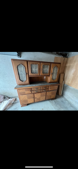

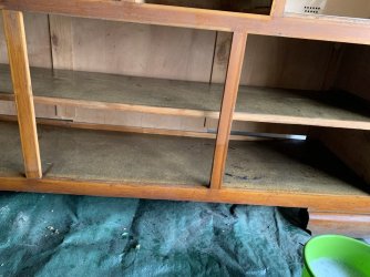

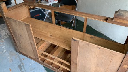

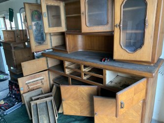

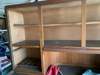

Hallo ihr Lieben,
ich habe heute ein altes Küchenbuffet abgeholt, und habe mich auch schon schlau gemacht was die ganzen Vorarbeiten betrifft. Türen sind demontiert, alle Scharniere abgeschraubt, und heute mit der Reinigung begonnen. Dabei ist mir aufgefallen das der unterste Boden durchhängt :emoji_frowning2: …also eigentlich hängen alle durch, können aber ja einfach getauscht werden.
Ich würde mich schon als handwerklich begabt bezeichnen, aber das überfordert mich jetzt leider. Kann man das als Laie reparieren? Es ist mittig keine Stütze vorhanden, das würde ich dann auch nachträglich anbringen.
Der komische Belag auf der Arbeitsfläche hat mich auch überfordert, aber dazu habe ich hier schon einen Beitrag gefunden. Also Linoleum entfernen und neues drauf.
Ich freue mich über jeden Tipp:emoji_slight_smile:

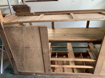

Ich denke, das Ding stammt eher aus den Fünfzigern als aus den Dreißigern und stand eher in 'nem Wohnzimmer. Macht's aus meiner Sicht nicht schöner.
Mit untersten Boden meinst Du den Boden des Unterschranks, nehme ich an.
Mag sein, dass die Bilder mich täuschen, aber ich würde sagen, da hat doch irgendein Spezi mal rohe Spanplatte reingewürgt, oder? Und warum sind die Rückwandfüllungen nicht ganz eingeschoben?
Also, da Du die Alternative, Sperrmüll anzumelden, ja wahrscheinlich nicht in Betracht ziehen magst: Oberschrank abnehmen, Unterschrank auf zwei Böcke stellen, neue - schärfere - Bilder liefern... auch von unten und hinten.

Wie es aussieht, sind in deinem Buffet die meisten waagerechen Flächen - sogar Schubladenböden - mit Lino belegt, von dem Brotkasten aus Blech (weiß beschichtet) mal abgesehen.
Ich hatte letzten Sommer ein vergleichbares Buffet - zum guten Schluss - hier in der Werkstatt, der Mensch war ähnlich überfordert, die Frage war auch da : Lino ab und neu machen... Da stellte sich raus, die Deckplatte vom Unterteil war mit Lino belegt und zu restaurieren. Dass das Lino nach der Überarbeitung Spuren behält, ist klar, die Familie war froh darum. Die restlichen einlegeböden waren aus Vollholz, konnten ebenfalls gereinigt oder ersetzt werden
Wenn du an die Linoflächen im Inneren rankommen willst, wird dir nichts anderes übrigbleiben, als die Rückwände rauszunehmen. Wenn du Pech hast, sind die geleimt und genagelt... So sind alle auf weitere Fotos gespannt.

Danke für die Infos. Ich habe kurz darüber nachgedacht es auf den Sperrmüll zu stellen. Ist es denn so schlimm?

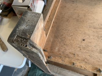

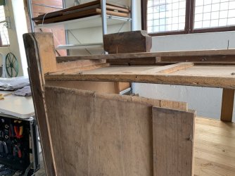

Der Boden war sehr dünn, und dadurch auch komplett verzogen. Habe ihn mit etwas Gewalt entfernt. Es ist leider sehr viel marode. Ich müsste auch alles mit Essig auswaschen. Hat man bei der Abholung nicht gesehen. Jetzt Frage ich mich ob ich ihn doch auf den Sperrmüll stellen soll
