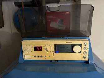

Hi zusammen,
Pünktlich zum Winterstart undvzwisvhen den Tagen muckt meine Heizung rum. Es ist ne buderus GB125. Sporadisch kommt „Verbindungsfehler EMS“.
Wenn ich dann ein wenig dran rum drücke am Gehäuse vom Bedienteil geht sie wieder ne Stunde oder zwei und dann gleiches Spiel. Irgendein wackler wär da naheliegend.
Die google KI hilft nicht wirklich weiter.
Kann ich mit normalen Mitteln da irgendwas prüfen? Is halt komisch weil das beduenteil eigentlich fest im Rahmen sitzt und keinerlei Bewegung erfolgt.

Wenn die bedienungseinheit ( rc xxx) irgendwo im Haus sitzt wäre der erste Schritt sie am Brenner zu montieren.
das geht Werkzeuglos ohne probleme
angeschossen ist das Teil über zwei Drähte die für die spannungsversorgung und den buss genutzt werden.
bestätig auch von meinem Heizungsmonteur kann es vorkommen das es durch diesen alternden speicherkondensator zu diesem Fehler kommt.
also umstecken an den brennen wäre ein Versuch,

Dinge zu öffnen und dran rum zu tüddeln kann ich Profi mäßig. Was dabei rauskommt is nicht immer ganz so klar :emoji_grin:
Hatte ich schonmal offen weil der fest verlöte Akku defekt war und keine Einstellungen mehr zu speichern waren. Den hab ich damals schnell getauscht aber ob da Stecker waren? Bestimmt. Aktuell läuft sie wieder. Evtl entsteht es ja auch durch das minimale vibrieren des Gehäuses wenn der Brenner läuft. Bisher reichte da eben ein wenig an die Front drücken und schwups ging’s wieder

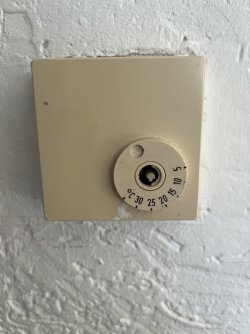

Das bedienteil is in nem Schacht oben aufm Brenner. Im Wohnzimmer is noch a kleines Kästchen an der wand für Heizung mit nem kleinen Drehrad. Da hab ich beim hauskauf vor 8 Jahren mal dran gedreht und keine Funktion erkannt. Seitdem nie wieder angefasst.

Dann muss ich leider passen.
bei mir gab es diesen Fehler nicht mehr nach dem die dreißig Meter Klingelleitung nicht mehr dazwischen waren .
bei einem Spannungsabfall steht dann der Fehler wieder ab, weil die rc 30 Datum und Zeit verloren hat.
