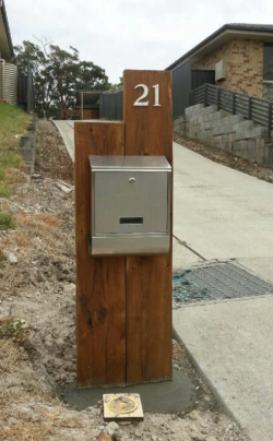

ich möchte demnächst noch unsere Briefkastensäule stellen. Dafür habe ich 2x Eichebalken in 12x20x200cm bekommen.
Das Ganze soll nachher ähnlich wie auf diesem Bild gebaut werden.
Nun soll Holz ja eigtl. nicht direkt einbetoniert werden bzw. auch nicht direkt Erdkontakt haben. Allerdings sind Hülsen in dem Fall wirklich "doof", auch optisch.
Wir würdet ihr das angehen? Ich stelle die Balken ca. 30-50cm tief ins Erdreich.
Danke

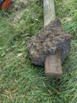

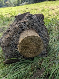

Das ist Kiefer KDI nach ca 15 Jahren.
Einbetoniert mit Estrichzement.
Nix dran.
Wurde von einer Buche umgehauen
7.650
Das sieht nach einer Telefonstange durchgehend imprägniert aus nicht nach einem (billigen) Pfahl. Die sind nicht so gut imprägniert und halten nicht so lange.
