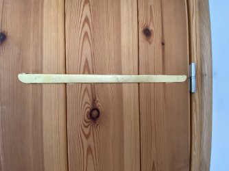

was ich mal gemacht habe ist, eine Brettertür mit L-Stahl-Profilen als Querverbindung. In diesem Fall sind die L-Leisten von beiden Seiten eingesetzt und durch Metallschrauben miteinander verbunden. Die Bretter klemmen dazwischen.
Das war zeimlich kniffelig (den Schlitz auf beiden Seiten an der richtige Stelle zu setzen, so dass die in die L-Profile eingeschnittenen Metallgewinde genau passen) und - wie ich inzwischen Meine - zwar schick, aber unnötig aufwändig.
Einfacher und (fast) genauso stabil wäre ein L von einer Seite ... und jedes Brett mit Holzschrauben verschraubt. Das wird deutlich einfacher herzustellen sein.
Weil die Führung der Bretter durch die Nut sehr präzise und stabil ist, braucht es nach meiner Einschätzung keine diagonale Verstrebung.
Momentan plane ich diese Technik für eine kleine Außentür zu nutzen. Das Scharnier wird an dem am Ende um 90° gebogenen Stahl befestigt. ... ist aber bisher nur ein Plan. (noch grübele ich drüber nach, ob ich einen Dekfehler da drin habe, weil ich das bisher nie so irgendwo gesehen habe ... und es doch recht einfach zu machen ist)

@Manohara Schaut toll aus! Verhindern die Leisten ein Absacken der Tür zur Mitte hin?

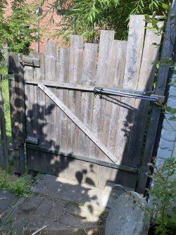

Ich habe gerade vor 5 Minuten zum x-ten Mal die abgebildete Tür gerichtet. Sie senkt sich immer wieder, trotz Diagonale. Weil die „nur“ geschraubt ist, ohne den klassischen Versatz. Durch Wetterwechsel erleidet bewittertes (!) Holz den Kompressionsschwund, es wird also nach Anziehen der Schrauben beim nächsten Regen gestaucht und dann bei der nächsten Trockenperiode wieder locker. Und das immer wieder.
Das gleiche befürchte ich für Deine Nut, die wird sich mE minimal weiten. Und wohl unter dem Gewicht bei jedem Feuchtewechsel etwas mehr.
Es wäre aber interessant, ob die Praxis sich über die Theorie hinwegsetzt … meine Tür jedenfalls nicht :emoji_wink:
Grüße. Rainer
bisher einige Jahre lang: ja - und ich nehme an, dass das die nächsten 100 Jahre auch klappt.
und jetzt erinnere ich mich, warum ich das Stahl-Profil von beiden Seiten besser fand: Die Bretter können ja nicht auf ihrer ganzen Breite fest verschraubt werden, haben also "Spiel", sich zu werfen (die Jahresringe wollen gerne gerade werden ... und manchmal auch wieder zurück ...)
So, wie ich es gemacht habe (also von beiden Seiten gehalten), können sie nirgendwohin weg.
Beim momentanen Plan hoffe ich, dass "das Archen" (also die Jahresringe sich verformen), dadurch aufgehalten wird, dass die Bretter alle an der richtigen Stelle (mittig) und in der richtigen Richtung (äußere Brettseite) aufgeschraubt werden. Weil außen auf die Bretter nochmal eine 2. Lage Holz geschraubt wird, wird das Ganze (hoffentlich) plan bleiben.

.... Guuden,
die Diagonale sollte als Versatz mit den Querhölzern verbunden sein,
die einzelnen Schrauben jetzt bilden jeweils einen Drehpunkt,
um den sich alle Teile bei Breitenveränderungen drehen können.
Auch mehrere Schrauben pro Verbindung können das auf Dauer höchsten vermindern.
Muss nicht ganz so aufwendig sein, wenn das Prinzip stimmt!
Die Menschen haben früher bereits bemerken müssen, dass formschlüssige Verbindungen
auf Dauer von Vorteil sind!
https://de.wikipedia.org/wiki/Datei:Brustversatz.png
