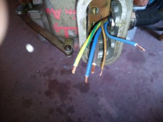

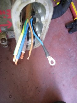

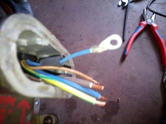

So Leute, habe heute die Elektrik bei meiner Z1 gemacht, endlich mal etwas Zeit gefunden.
Ich möchte euch nun das Ergebnis zeigen.
Vorher... Ohne Aderendhülsen, ging zwar, aber davor konnte ich nicht die Augen verschließen.
IMG_20230206_161603_884.jpg Nachher...

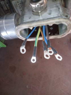

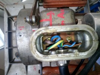

IMG_20230406_120736_270.jpg IMG_20230406_121052_493.jpg IMG_20230406_122020_794.jpg IMG_20230406_132709_773.jpg IMG_20230406_151423_492.jpg Alle Hülsen wurden mit einer vernünftigen Crimpzange geschlossen, kann ich auch nur empfehlen, habe noch eine von Klauke (leider nicht auf den Bildern zu sehen) aus meinen Photovoltaik Zeiten, eine günstige tut es aber auch. Alles ist besser als Kombi- oder Wasserrohrzange.
Ich habe noch zusätzlich Schrumpfschlauch verwendet, sieht irgendwie ordentlicher aus, was meint ihr? Ich bin jedenfalls zufrieden, die Säge funktioniert wieder, hat jetzt ein vernünftiges Kabel und wird in nächster Zeit nochmal vom Elektriker geprüft, bin mal gespannt ob es das Siegel gibt. In jedem Fall nochmals vielen Dank euch allen für die Hilfe
