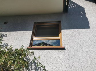

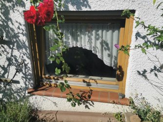

Im Haus meiner Mutter sind Holzfenster verbaut, um die ich mich mal kümmern muss.
Es sind die ersten Fenster im Haus - 32 Jahre alt.
Eine größere Sanierung ist eigentlich nicht geplant und ich denke, die halten noch mal 10 Jahre.

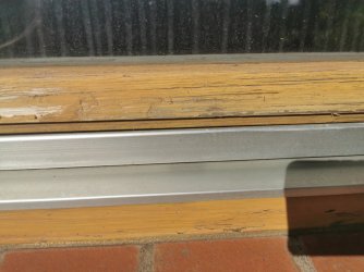

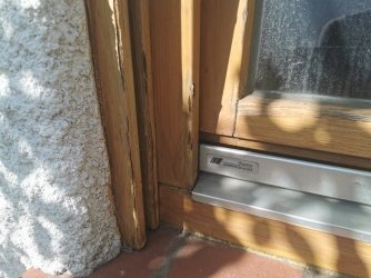

Ich will sie von außen streichen und auf dem Flügelfalz unter dem Glas Aluprofile installieren [fluegelup.de].
Zuerst mal zum Streichen:

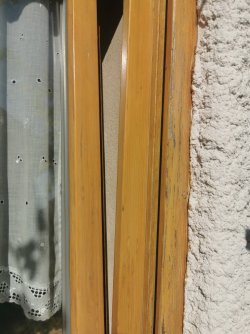

Es ist nicht mehr nachvollziehbar welche Farbe beim letzten Anstrich vor ca. 10 Jahren verwendet wurde.
Welche Farbe empfehlt ihr? (Farbton soll so bleiben)
Jotun Fönster? Remmers DL65 PU? Sikkens Cetol Filter 7?
Ich möchte die alte Farbe nicht komplett runter schleifen, sondern nur die losen Stellen.
Ist das ein Risiko wenn ich da drüber streiche und nicht weiß, ob die alte Farbe auf Lösemittel oder Wasserbasis war?
Ist eine Grundierung nötig?
Dann zu den Alu Profilen:
Hat da jemand Erfahrung?
Ist das sinnvoll?
haut gerne alles raus, was euch dazu einfällt.
