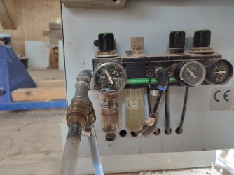

Druckluft ? Manometer prüfen

Alle drei Fasen liegen an hab ich durchgemessen und Druckluft sollte auch passen.

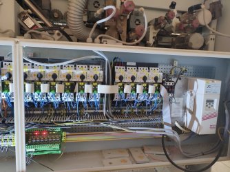

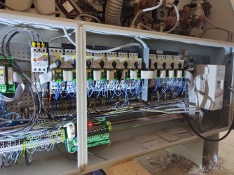

Stell doch mal ein paar Fotos ein - offener Schaltschrank - Bedienpult etc.
Bilder sind hier im Forum immer gut, da recht viel erkannt wird, mit unter ist man da wirklich erstaunt was da so gefunden wird

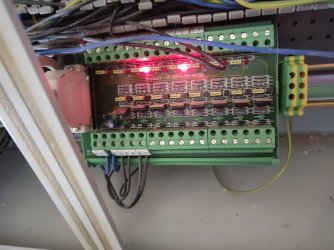

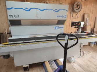

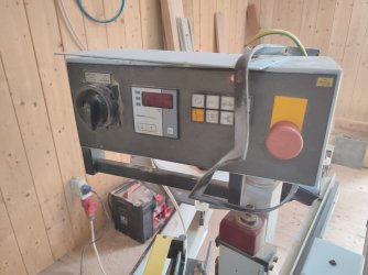

Hier ein paar Fotos danke schonmal für alle Antworten.

Die Säge Aggregate stehen beide oben normalerweise oder?
4.572
der grüne Kasten mit rotem Licht hinter der Mittelstrebe
Sind da evtl. Schmelzsicherungen drin.
Ich hatte das mal an meiner alten KAM da waren sehr exotische 10x38 Schmelzsicherungen verbaut. Eine davon war durchgebrannt.
Gibts evtl. ein Schaltplan?

Könnte es vielleicht was mit der Heizung zu tuen haben das Thermometer zeigt gerade immer um die 50grad an obwohl die Maschine ja nicht aufheizt?
4.572
ja, das meinte ich sah von weitem nach Sicherung aus bei Nahaufnahme ist das vermutlich ne Steuerplatine.
ist alles kalt am Leimbecken bzw. Düse 50 Grad ist schon mehr als Handwarm das müsste man ja feststellen können.
Wenn die Temperatur mit Fühler überwacht wird wäre das auf jeden Fall ne möglichkeit.
Die Heizpartonen kann man Messen die müssen ein gewissen Widerstand haben den weis leider nur der Hersteller.
Es gibt einen Wert wo die nicht mehr so toll funktionieren. Sind ja meist mehrere Heizpatronen.
