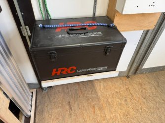

Gegenüber unserer Firma ist vor 3 Wochen ein Brand bei einem Gabelstapler Vertrieb ausgebrochen.
Wurde über Nacht ein neuer Lipo Akku vom Stapler geladen.
Schaden wird alles übernommen aber es wird 2-3 Monate dauern bis er wieder voll Einsatzbereit ist.
Dann habe ich für mich und meinen Betrieb beschlossen, es gibt keine offenen Lipo Akkus mehr.

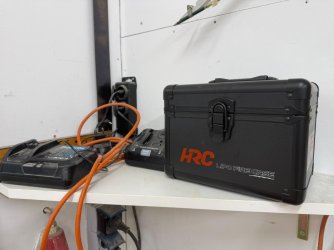

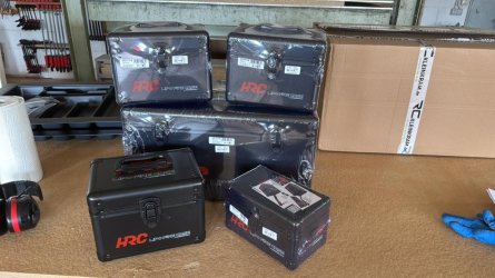

Vom RC-Car Modellbau hatte ich schon so Lipo Kisten und dann habe ich für die Werkstatt auch mal ein paar gekauft.
In der großen sind alle Akkus die für die Maschinen sind die auf dem LKW sind, und in der kleinen die Akkus für die Schrauber der Werkstatt.
Man muss jetzt zwar immer Abends alle Akkus schön wegpacken aber für mein Gewissen mach ich dass jetzt halt.
Uns ist noch nie ein Akku hochgegangen.... aber durch die Geschichte von der Staplerfirma......
So ne große Kiste kostet~50-70€ netto. Also denk verschmerzbar.
Diese sind mit einem feuerfesten Schaum ausgekleidet, bei jeder Kiste liegt ein Musterstück bei.
Da kannst mit dem Gasbrenner 5 Minuten auf die gleiche Stelle halten das verkokelt zwar aber brennt nicht durch

magst Du hier einen Link reinstellen, wo Du die gekauft hast ?
Deine Preisangabe überrascht mich etwas. Letztes Jahr (? :emoji_thinking: ) war in der ct eine Artikelserie darüber drin, welche Kisten was wie lange aushalten und die brauchbaren gingen da glaub ich ab 300 Euro los.
Dagegen sind deine echt günstig.
