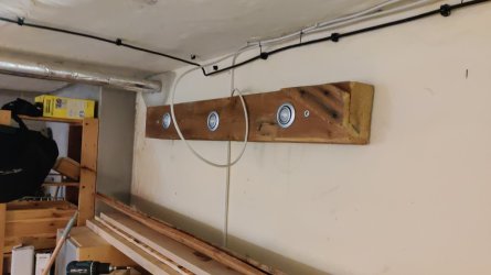

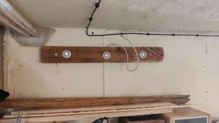

Guten Abend,
um den Thread zu einem "sauberen" Ende zu bringen, es hat geklappt.
Die Sackbohrung hat 68mm, nach hinten verjüngt auf 40mm. Angebracht habe ich den Balken mit 2x 8x180 Schrauben und 10x80 Dübeln.
Da im Thread irgendwo die Frage aufkam, auch ein Bild der Fassung im Anhang.

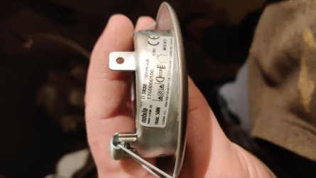

Time_to_wonder
19. August 2014
6.538
Saarlouis
die Strahler solltest du nicht unbeobachtet lassen. Die sind nicht für den Einbau in brennbares Material zugelassen.
Besser wären Strahler mit MM Kennzeichnung.
Und wenn ich dass richtig sehe, sind die nur für horizontale Einbaulage zugelassen. Das hat was mit Wärmeabfuhr zutun, und mit „bestimmungsgemäßer Verwendung.
11.305
gut, dass es nun wunschgemäß geklappt hat. Was die Eignung der Leuchten angeht, kann ich nichts zu sagen.
Mir fällt auf, dass einem die Strahler waagerecht direkt in die Augen scheinen. Eine sehr ungewöhnliche Ausrichtung. Kommst du damit zurecht?
