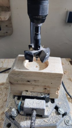

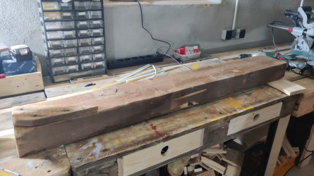

ich möchte in einen alten, ausgebauten Balken, Weichholz, Aussparungen für Strahler bohren.
Ich habe dazu einen 68mm Forstnerbohrer von DeWalt gekauft und glaubte mit meiner Makita HP2071 ganz gut ausgerüstet.
Allerdings muss ich feststellen, dass es offenbar doch nicht reicht :emoji_slight_smile:. Ich habe den Bohrer an einem Palettenklotz ausprobiert und trotz Bohrständer und wenig Drehzahl kommt die Makita nicht gut durch.
Frage: Falsche Bohrmaschine und viele kosten, oder ist's das falsche Werkzeug und die Lösung ist eine Lochsäge und wenig Kosten?

Danke für die fixe Reaktion. Der Balken ist 100mm stark, da gewinnen ich mit meiner "90-€-Ausprobier-Oberfräse" keinen Blumentopf.
Ich probiere es mit Entlastungsbohrungen und kaufe parallel eine Lochsäge.

Der Bohrer ist von DeWalt uns hat ~ € 35 gekostet. Das erschien mir nicht als billiger "Rummelbumms". Aber korrigiere mich gerne, sollte ich mit meiner Annahme falsch liegen! Tatsächlich geht es auch, nur muss der Bohrer ständig abgesetzt werden, da er festsitzt. Außerdem fällt eher ein Staub als ein Spahn an, was mir nicht richtig erscheint.
Der Klotz stammt aus einer Standard E-Pal, ich hätte auf Fichte getippt.
Hirnholz = ich sehe die Jahresringe von "oben", richtig?
Ich werde es heute Abend mit Entlastungsbohrungen probieren und sehen, wie es hernach funktioniert.

Warum klappt das mit deiner Bohrmaschine nicht. Das ist eine Schlagbohrmaschine. Die hat naturgegeben relativ hohe Drehzahlen. Im ersten Gang schon weit über 1000U/min. Regelst du die Drehzahl runter, bricht die Leistung ein. Außerdem bekommst du Freihand nicht genug Druck auf den Bohrer.

Ich habe es im ersten Gang mit kleinst möglicher Drehzahl versucht. Die Maschine verfügt über Konstantelektronik, somit sollte es in Puncto Leistung kein Problem sein.
Der Bohrer stoppt, sowie ich leicht Druck ausüben. Er scheint nicht zu verkanten, es wirkt eher, als würde die Kraft fehlen. Ich mache nachher ein kurzes Video, insofern man es hier anhängen kann.

Vielleicht ne blöde Frage, aber: Dreht die Maschine richtigrum? (Du wärst nicht der erste, dem das passiert). Auf Deinem Foto ist ja nur Staub zu sehen, quasi keine Späne, da würde ich entweder auf total stumpfen Bohrer oder falsche Drehrichtung tippen. Gerade bei ner Handbohrmaschine kann das ja schon mal sein....
Dann würde das in Beitrag nr 7 gezeigte Bild aber brandspuren zeigen

Weil die runtergeregelte Bohrmaschine keinen Hering mehr vom Teller zieht, wird mit dem Bohrer nur etwas geschabt, wobei er Mehl erzeugt und schnell stumpf wird.
So sieht das bei mir mit einem 90mm Bohrer aus.
