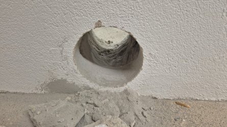

Ich wollte ein Loch in der Kellerwand haben für den Absaugschlauch, also aus dem großen Fluss eine 150mm Bohrkrone bis 20cm Tiefe geholt, 40 Euro rum, mit Diamantschneiden.
8mm Loch durchgebohrt und dann von links und rechts die Bohrkrone sauber arbeiten lasen. War ausgegossener Hohlblockstein. Was soll ich sagen, langsam aber stetig ging es vorran, der Lack der Bohrkrone war ab, aber sonst, an den Schneiden keinerlei Verschleiß zu sehen. Das Loch auch sehr sauber, keine Abplatzer, etc. Hab dann ein 3D- gedrucktes Rohr durch, und perfekt war die Schlauchdurchführung:
