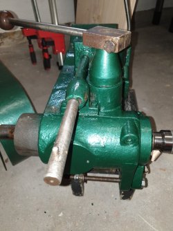

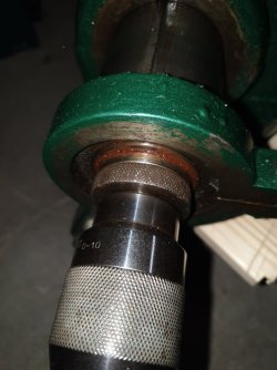

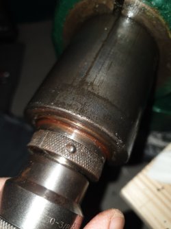

Ich habe mir eine alte und recht massive (>100kg) Tischbohrmaschine angelacht, die leider ein paar Baustellen hat (irgendwie kann ich nie Maschinen kaufen, die einfach keine Probleme haben). Unter anderem läuft sie etwas schwergängig. Ein Lager an der Pinole wurde schon getauscht denke ich (sieht deutlich neuer aus als der Rest der Maschine), aber anscheinend nicht alle. Jetzt möchte ich aber erstmal das Bohrfutter ausbauen und weiß nicht wie. Ich finde keinen Schlitz an der Pinole um einen Austreibkeil durchzustecken. Es gibt eine Stelle, die danach aussieht, aber das ist nur eine Vertiefung von ca 1,5mm. Hier ein Übersichtsbild und zwei bilder von der Pinole:

Die Pinole hat ca 8cm Durchmesser. Das Bohrfutter ist ein Albrecht 0-10mm. der Ring über dem Futter ist an den aktuellen mit MK genau so vorhanden. Die Schraube, die den Ring klemmt habe ich bisher leider nicht los bekommen, da sie total ausgenudelt ist. Ich denke mit einem leicht angeschliffenen zölligen Imbus könnte es gehen.

Jedenfalls sehe ich aktuell nicht, wie ich das Futter wechseln kann und wollte fragen ob jemand einen Tipp hat. Zu den restlichen anstehenden Arbeiten kommt hoffentlich mal ein Projektthread, aber erstmal muss ich einen Überblick bekommen was zu tun ist.

gibt es auch ein Bild von der ganzen Maschine? Dann könnte man eventuell auf Grund ähnlicher Maschinen vermuten ob das Futter auf einem B16 o. ä. sitzt oder ob da ein MK drinsitzt. Bei meiner Solid, ist da zwischen Pinole und Futter eine Abdrückmutter. Die kann ich bei dir aber nicht erkennen.

Die Maschine ist gerade schon ziemlich weit zerlegt. Ich hab hier noch ein Foto wo sie von vorne zu sehen ist. Ich mache morgen noch mal bessere. Die Achse, die nach vorne raussteht ist für eine Kurbel, mit der das Oberteil an der Säule hoch und runter gefahren werden kann. Unten an der Pinole ist noch mal ein Ring, an dem der Tiefenstopp befestigt ist (nicht so gut zu sehen, weil auch so hübsch grün metallic). Kommt mir unwahrscheinlich vor, dass man den demontieren muss, aber ich probiere es mal aus. In der Anzeige sind noch Bilder vom aufgebauten Zustand zu sehen: https://www.kleinanzeigen.de/s-anzeige/tischbohrmaschine/2967161643-84-3159

Die Abnutzung an dem Rin über dem Bohrfutter spricht dafür, dass es eine Abdrückmutter ist, oder jemand ihn zumindest dafür gehalten hat.

geriffelte Ring über dem Futter sieht ja nach einer Art Ablaufsicherung aus.
Nein, das ist Teil des Bohrfutters, genau genommen der Verschluss für den Aufnahmekonus. Der wird nur demontiert, wenn man das ganze Futter zerlegen will.
Irgendwas ist das schief gelaufen. Zwischen Konus Bohrpinole und Futter ist keinerlei Luftspalt mehr. Hier hilft nur noch ein Trennmesser. Das wird ganz oben am Futterrand zur Pinole angesetzt.
Die üblichen WD40 Flutkatastrophen und Hämmereien auf dem Futter machen keinen Sinn.

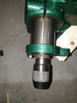

Hier noch mal zwei Bilder mit ausgefahrener Pinole. Der Ring des Futters sitzt wirklich sehr eng an der Pinole. Hat jemand einen guten Tipp für Abziehmesser in akzeptabler Qualität für gelegentliche Nutzung in günstig?

Am letzten Bild sieht man es gut, das untere Kugellage ist aus dem Sitz nach unten gewandert und liegt jetzt auf dem Futter auf. Das erklärt den fehlenden Spalt.
Trennmesser aus dem Asiatischen Raum sind gut zu gebrauchen. Meiner Erfahrung nach geben eher die Gewindestangen nach als das Messer selbst.
Du kannst auch versuchen aus einem Flachstahl (10mm) zwei Keile herauszuschneiden und setzt diese 180 Grad versetzt an.
Den grünen Ring zu demontieren bringt nichts, der ist auf der Säule selbst montiert und ist Anschlagshalter.

Ich bin nicht sicher, ob das, was gegen das Futter drückt ein Lager ist, denn das Teil dreht sich komplett mit dem Futter, wenn ich das richtig erinnere. Man sieht ja, dass in der Pinole (a) bündig eine weiteres Bauteil (b) steckt, aus dem dann ein weiteres Teil hervor steht (c)(mit Rost an der Naht), dass dann an dem Ring vom Futter anliegt. B dreht sich in a. Nicht c in b.
