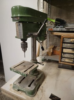

Guten Morgen Zusammen. Ich habe diese kleine Bohrmaschine geschenkt bekommen ( bitte kein shitstorm, für meine Zwecke reicht sie). Nun möchte ich gerne das Bohrfutter tauschen, welches nun 30 Jahre da dran ist und vermutlich recht fest drauf sitzt. Ich möchte da nix verbiegen oder beschädigen oder ähnliches. Habt ihr ne Idee wie das Ding schonend getauscht bekomme, oder nur mit Gewalt?

Fahr mal die Pinole ein Stück aus. Wenn ich es richtig in Erinnerung habe müsste die Maschine einen Morsekegel in der Pinole haben. Beim ausfahren der Pinole sollte ein Schlitz (Langloch) zum Vorschein kommen. Dort kann man mittels Austreiberkeil das Futter inkl Konus lösen.

Bei meiner Praktiker, die in vielen Details baugleich aussieht ist neulich, als ich einen großen Kreisausschneider eingespannt und losgelegt habe, das Bohrfutter von selbst rausgefallen.
Ob das jetzt ein guter Tipp ist, weiß ich nicht, eine Erfahrung war es allemal.

Ich hab die Maschine auch und hab die gleiche Frage hier im Forum auch schon gestellt. Da wird wahrscheinlich kein Langloch sein. Damals hab ich hier die Antwort erhalten, daß das Futter ein Loch hat und auf konischer Welle sitzt. Es gibt Ausdrückgabeln, mit denen man oberhalb vom Futter reingeht und das Futter abdrückt. Oder aus Stahl selbst was basteln.
Viel Erfolg beim Projekt, LG Tom

Hab/hatte die gleiche Maschine und hab damals mit einer aufgeflexten Mutter und Schraubenzieher gehebelt, nachdem WD40 etwas eingezogen war.
Der Rundlauf war vorher bescheiden und der Schlüssel für das Futter war weg. Neues Röhm Futter hat keine Verbesserung gebracht und ein Herrichten der Pinole/Spindel hätte den Wert der Maschine deutlich überschritten. Deshalb bohrt nun eine Flott in der Werkstatt.

Nee nicht an mich . Habe die Maschine jetzt im Auto und werde mal sehen wie rund sie läuft. Eigentlich wollte ich es gegen ein Schnellspannfutter tauschen. Aus Bequemlichkeit wenn ich ehrlich bin. Aber ich werde es überdenken wenn das jetzige Futter super läuft ‍♂️

oft gehen die Schnellspannfutter für Standbohrmaschinen schwer auf, wenn der Bohrer mal schwer rann musste. Da klemmt es dann erheblich und ist kein Spaß.

Bei meiner war es so. Auch eine Interkrenn (220T)
