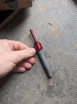

Ich hab mir n Stück M 14 Stange an einer Seite auf 12 abgedreht und spanne das innen Akkuschrauber ein.
Gibt auch fertige Adapter dafür.

Abhilfe brachten nur die DIA Bohrkronen ( #12 ) mit Wachskern.
