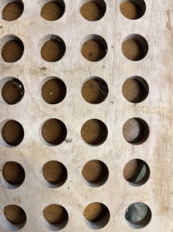

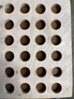

Hier mal zwei Bilder mit schon oft gebrauchten Bormax. Hohe Drehzahl, kein opferbrett, langsamer Vorschub, 10mm MPX. Alte zweigang Fein Bohrmaschine im Bohrständer. Minimale ausrisse teilweise da, aber weit nicht so wie hier gezeigt. Und der Forstner is scho a Zeit im Einsatz gewesen, meist Hartholz.
