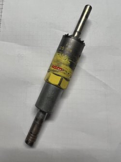

Also zuerst eine Pilotbohrung (10mm?) und dann mit 25mm nach? Ist das nicht zu groß?

Die Lochsäge ist wie gesagt zum nachschneiden, falls die Bohrung nicht mittig oder zu klein ist - folglich eher für die Baustelle. Das 25 mm zu groß sind, hab ich noch nicht erlebt.
Es gibt aber auch kleinere Lochsägen, lässt sich ja problemlos wechseln.

So eine 25mm Lochsäge werde ich mir besorgen.

Ich mache das am Bohrständer habe mir aber jetzt eine passende Lochsäge bestellt.
6.142
Gut, aber dann müssen immer die Bohrkerne "irgendwie" entfernt werden. Das macht bestimmt keinen Spass, es sei denn du hast dazu eine spezielle Methode. Viel Erfolg.

Für so etwas gibt es Lochsägen mit Dorn (zum nachbohren). Damit bohrt man zentriert durch die Nuss (und nicht mit dem Forstner, der dann abrutscht und einen Kreis übers Türblatt dreht...):
So eine tolle Bohrkrone habe ich natürlich nicht . Ich mache das auf der Baustelle bei natürlich ausgebautem Einsteckschloss mit dem Forstner auch ohne Abrutschen . Als Führung dient dazu ein dünnes mit Zwingen an der Tür festgeklemmtes Brettchen mit einer 20er Bohrung zentrisch über dem zu kleinen Loch . Das Loch darunter mache ich mit zwei Bohrunge mit dem Forstner (20 + 15er) . Den störenden Rest entferne ich mittels Stechbeitel . Bei Buntbart reichen zwei 15er Bohrungen übereinander .
Das Loch ist aber nicht immer mittig über der Nuss. Falls die Garnitur mal mehr Platz braucht, ist es vorteilhaft das Loch exakt mittig zu haben. Und Fummelei mit Schablonen und Co brauche ich auf der Baustelle gar nicht.
Schloss ausbauen, Schablone aufzwingen, erste Delle in der Tür. Zwinge oder Schablone fällt beim Lösen runter, weil man ja keine drei Hände hat, nächste Delle im Boden. Alternativ - Schablone dreht sich, durch Bohrspäne oder scharfe Kanten Kratzer in der Tür. Das funktioniert zwar notfalls, aber zum Geldverdienen taugt das nicht :emoji_wink:
