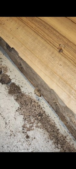

Hallo zusammen
Kann ich die Nussholz Bohlen noch verwenden oder weg damit?
Reicht es den Splint zu entfernen, und dann auf weitere fraß Spuren zu achten?

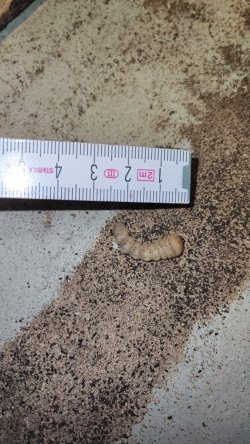

Hab bisher 3 Maden unter der Borke entdeckt.
Wäre echt schade bei den 2m Nussholz Boden.

Ja schneide den Splint weg. Schau ob du dann im Holz nach Frasspuren siehst.
Das Holz und den Boden darunter sauber abfegen etwas liegen lassen und nach einer Woche schauen ob es neues, frisches Sägemehl gibt.
Ich gehe davon aus dein Holz ist sehr trocken
