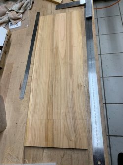

ich möchte aus der Bohle einen kleinen Messerkasten machen (220x90x220mm). Die Maserung soll waagerecht umlaufend liegen. Mein Plan ist, die Bohle aufzutrennen, um aus den Lamellen, ein gutes Brett (ca 700mm) zu leimen und daraus die umlaufenden Flächen herzustellen.
Wie trenne ich die Bohle auf? genau durch die Mittelachse, parallel zur Maserung? 2,3 oder 4 Lamellen?
Entschuldigt die Anfängerfrage, es ist das erste Mal, dass ich sowas mache.
Grüße Richard

ich habe eine FKS und eine Hobelmaschine. Das war nicht mein Problem.
Mir ist nicht klar, ob ich die Schnitte
1. von einer Besäumkante parallel in festen Abständen drei oder vier Lamellen schneide oder
2. ausgehend von der Baumachse (kurze schwarze Striche oben und unten) durchtrenne und dann zwei Lamellen nach links und zwei nach rechts abschneide oder
3. durch die Mitte der Bohle und dann wie 2.
Grüße Richard
Ich brauche für einen solchen Kasten: 2 Stück (Front und Rückseite) 220x220, 2 Seiten-Stück 90x220, 1 Boden-Stück ca 90x220
Die vier Teile ohne den Boden sollen aus einem fertig verleimten Brett hintereinander weg abgeschnitten werden.
Ähhh, jetzt wird ein Schuh draus.
Zum "rausscheiden habe ich oben ja schon was geschrieben.
Bodenstück kannst du aus einem Rest machen.
Rest längst du die Bohle auf 65 bis 70cm ab und schneidest Streifen auf die sich ergebende Breite, soviele dass du auf 22cm plus etwas zum hobeln kommst. Also ca 24cm.
Dann verleimt du dir eine Platte und sägst daraus deine Stücken, wahrscheinlich zwischendurch nochmal hobeln.
Wenn ich es richtig verstanden habe, war das deine Frage?
Edit: da du ja konkret fragst, parallel zur Aussenkante:emoji_wink:

...das verlinkte Kästchen lebt ja nicht zuletzt von der durchgehenden Maserung einer einzigen Bohle
Ein Mittelbrett, wie Du oben zeigst, würde ich normalerweise aber auf alle Fälle wenigstens in der Mitte auftrennen und gestürzt wieder verleimen. Eher noch so filetieren und zusammensetzen, wie von @benben beschrieben.
Das nicht zu tun, kann gut gehen. Kommt aber auf die individuelle Bohle an. Ob ich mir das bei der gezeigten Bohle trauen würde? Ich überlege noch..:emoji_wink: Das Ding auf der Arbeitsplatte einer Küche hat man schon sehr genau im Blick, da gucken sich Probleme nicht einfach weg. Und so kurz vorm Fest, wird das ja wahrscheinlich auch noch ein Geschenk, oder? :emoji_sunglasses:

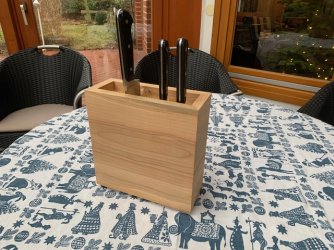

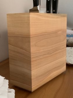

die Bescherung ist vorbei und der Messerkasten war noch vor dem Frühstück heute fertig. Die Bohle ist ja schon oben zu sehen-Hier weitere Bilder:

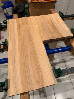

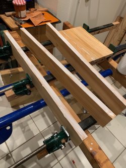

in Lamellen aufgetrennt und maßgerecht abgelängt, um die Längskrümmung zu vermindern. Dann abgerichtet und auf Dicke gehobelt. Erst im Nachhinein ist mir aufgefallen, dass ich zugunsten der umlaufenden Maserung die mittlere Lamelle nicht gedreht habe.

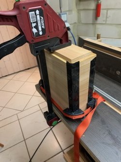

Nach dem Fälzen der Unterkante und dem Sägen der Gehrungen mit der Klebebandmethode verleimt und den Boden halb in den Falz eingelegt. Zusätzlich oben mit Spanngurt unterstützt.

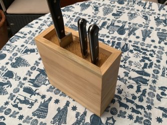

Die fertige Box mit 1000 Grillspießen und Messern
Frohe Weinachten und Grüße Richard

441
Sieht super aus. Allerdings verstehe ich nicht, wie du sortierst hast. Hast du die Leisten wie vorher wieder verleimt oder gestürzt? Man sieht die Trennung quasi gar nicht, wirklich gut. Hast du ein Bild von der Stirnseite nach dem Verleihen?
