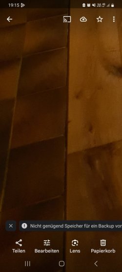

Hallo allerseits!
ich stehe vor folgender Herausforderung: Ich hab einen Parketboden verlegt, daran grenzt ein Fließenboden an. Über die Fuge soll ein Aluprofil, so wie man das hald kennt. Leider ist der Fliesenboden im Anschlussbereich alles andere als Eben. Auf 1 Meter macht der fast 1 cm Höhendifferenz (rauf und runter). Hat jemand gute Lösungen für sowas? Außer irgendeine Ausgleichsmasse drunterschmieren, ist mir bisher nichts gescheites eingefallen. Vielleicht gibt es da einen Bodenleger-Schmäh den ich nicht kenne? :emoji_slight_smile:
florian_radner
25. Februar 2020
127
Oberösterreich
Übergangs oder Anpassungsprofil. Hab gerade kein besseres Foto. schwarzes Kombriband wäre momentan meim Favorit ...

Wenn ich das Bild sehe: Nimm nochmal 3-4 mm am Parkett ab damit es arbeiten kann, bevor Du ne Leiste drauf machst!
Das liegt ja "knirscht", macht im Sommer dann Probleme wenn die Luftfeuchtigkeit höher ist.
Als leiste würde ich ein flaches, "selbstklebendes" Übergangsprofil nehmen, wenn flach dann lässt es sich auch "tordieren"..
Hab bei einem ähnlichen Fall sowas vor >10 Jahren "draufgeppapt" hält noch immer!
