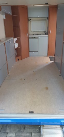

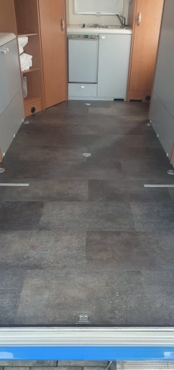

Servus!
Da der Boden in meinen Wohnwagen einfach nicht mehr schön war, habe ich ihn letztes Jahr durch einen neuen ersetzt. Der Einfachheit halber hatte ich mich für selbstklebende Vinylfliesen entschieden. Das Ergebnis hat für mich eigentlich gepasst! Unten mal die Vorher-/ Nachher-Bilder.
Wer diese Fliesen kennt, der weiß, wie stark die kleben. Ich dachte, damit kann mir nichts passieren. Das war leider ein Trugschluss!
Ich habe die Platten nahezu perfekt aneinander verlegen können, aber im Winter ließ die Temperatur Fugen von bis zu 6 mm entstehen! Diese haben sich auch nicht mehr vollständig zurück gebildet, womit ich jetzt zum einen Fugen habe, in denen sich Dreck sammelt und zum anderen hat das Schrumpfen bzw. die tiefen Temperaturen dafür gesorgt, dass einige Platten nicht mehr richtig haften.
Ergo: der ganze Kram kommt wieder raus!
Ich suche somit Bodenbelag (max. 2mm stark) und einen passenden Kleber!
Der alte Boden war auch ein vollflächig verklebter Vinylboden. Somit muss es ja grundsätzlich Material geben, das mit diesen massiven Temperaturschwankungen zurecht kommt.
Und hier hoffe ich auf die Profis in diesem Forum, die mir hoffentlich klare Produktempfehlungen geben können. :emoji_thumbsup:
