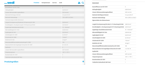

Ich habe mir das gerade näher angesehen:
links die Wedi - rechts die Saxoboard.
Kann es sein, dass die völlig identisch sind?
Alle Werte sind völlig identisch.
Würde dann was dagegen sprechen, wenn ich eine gebundene Schüttung einbringe und darauf dann direkt Saxoboard ohne Bauplatten als Zwischenlage? Oder sind diese Platten problematischer als die Fermacell Thermo25, weil diese aus Gips sind und dann ev. weniger nachgeben?
Taugen die Saxoboard Sachen was, oder besser was anderes kaufen?
Würde dann folgendes kaufen wenn das Zeug taugt:

Mir kommt es jetzt nicht darauf an jeden € zu sparen - aber sinnlos raushauen möchte ich das Geld auch nicht.
Ob diese Duschtasse dann das Geld wert ist?
https://www.schulte.de/duschwannen/...k-sand-900x1400-mm-ep216914-172-4060991063497
Ich denke mit 4 cm Stärke und ca. 85 kg sollte die schon qualitativ gut sein? Da der Abfluss dabei ist und ich die beim Baumarkt vor Ort bestellen könnte (kein Versand) wären die günstigeren am Ende dann real kaum günstiger...
