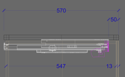

ich muss sagen, dass ich keine Erfahrungen mit dieser Art von Schubladen habe. Die ganze Küche entspricht nicht den üblichen Maßen.
Daher meine Frage: Kann ich die Blum Movento, NL 520, bei einer "Innenschublade" 50mm nach innen versetzt montieren. Die Schubladentiefe ändert sich dadurch.
Der einzige Nachteil wird sein, dass der Vollauszug nicht mehr ganz voll ist, oder übersehe ich da was?
Bei dem Innenschubkasten ist die Länge angegeben mit SKL + X, vobei SKL = NL - 10
Mit X meinen sie die die DIcke der Front, meine wären dann nominel 50mm.
Danke!
