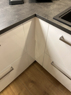

wir überlegen fest-installiertes Wasser-Sprudel-System zu installieren, z.B. ein Britta Yource oder etwas anderes (also wie Soda-Stream nur etwas komfortabler).
Links neben der Spüle hätten wir Platz für die Unterbau-Komponenten, diese müssten in eine "tote Ecke" der Küche kommen. Mit toter Ecke meine ich eine Ecke, die bewusst nicht mit einem Topfschrank oder ähnlichem genutzt wurde, da durch Verzicht der Nutzung die angrenzenden Schränke breiter / besser ausfallen konnten.
Da laufe ich aber in ein folgendes erstes Problem:
Die Ecke ist mit einer fest installierten Blende verkleidet (siehe Foto). Fixiert ist die Blende an insgesamt vier Punkten, zwei Mal am linken Schrank, zwei Mal am rechten Schrank. Ich meine die Blende ist mit M6 Gewindeschrauben fixiert, die in einen Winkel greifen. Ich könnte die Blende also mit vier Schrauben lösen, dann würde sie mir in die Hand fallen. Das Einfädeln und wieder befestigen ist allerdings ziemlich bescheiden.
Diese Fixierung würde ich nun gerne so umbauen, dass man die Blende a.) entweder aufklappen kann oder b.) sehr einfach komplett entfernen und danach wieder einsetzen kann. Die Variante b.) ist vermutlich die bessere, da ich dann am meisten Platz habe.

Moin auch Moritz!
Die Blende zur Tuer umzubauen ist etwas Frickelei, aber moeglich. Baender hierfuer in der Art:
https://www.lignoshop.de/45401811-e...0.html?listtype=search&searchparam=eckschrank
Den Muelleimerschrank aufzusaegen finde ich weniger schoen. Wenn mal etwas daneben geht landet es in der toten Ecke.
Das Loch liesse sich natuerlich auch mit einer Blende wieder abdecken. Aber der Flaschewechsel waere vermutlich etwas unbequem.

der Quooker Cube ist nur 15cm breit, wenn ich das richtig gegoogelt habe. Der CO2 Zylinder kann seitlich angehängt werden, muss er aber nicht. Damit könnten deine 20cm reichen. Wir haben von Quooker Heißwasser+Sprudel, ich will keine Küche mehr ohne so etwas. Wir haben das Heißwasser in einem Eck wie Du (Sprudel unter der Spüle, Eck hat nicht für beide Geräte gereicht) und haben da Scharniere an die Blende gebastelt (ist bei uns ok aber nicht super).

Die Blende würde ich mit einer Art Keilleiste, Keku-Beschlag o.ä. zum Aushängen machen. Magnete müssten so stark, oder so viele sein, Dass die Blende nicht mal versehentlich verrutscht, wenn man drankommt. Bzw. wenn Magnete würde ich trotzdem noch 1-2 Positionierpins vorsehen.

Danke erstmal. Die Kugelschnäpper sind genau das, was ich brauche. Danke.
