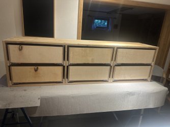

Guten Morgen,
ich baue mir gerade ein Hängesideboard (1800 x 500 x 400) und bin jetzt an dem Punkt die Blenden für die einzelnen Schubkästen (6 Stück) zu fertigen.
Ich könnte sie aus dem selben Plattenmaterial fertigen wie ich auch den Korpus gebaut habe.... das wäre mir aber zu langweilig.
Jetzt habe ich die Idee, die Front aus einem durchgängigen Bohle zu fertigen. Ich denke das dies bestimmt richtig schick aussieht, wenn die Maserung durchläuft.
Ich habe dazu eine 8 cm Bohle, die ich in der Mitte auftrennen wollte um dann gespiegelt oben und unten jeweils 3 Schubkästen zu bestücken.
Leider habe ich aber eine Bohle mit liegenden Jahrringen und bin mir nicht ganz sicher, was mit den Blenden nach der Verschraubung an den einzelnen Schubkästen passieren wird. Werden sie sich schüsseln ??????
Oder doch besser aufsägen und noch einmal verleimen?
Hat da jemand Erfahrung mit?
VG Micha

Die Bohle ist hoffentlich gut durchgetrocknet, sonst wirst du beim Auftrennen erstmal Flitzebogen bekommen.
Ansonsten werden dei Blenden ja nur 10 bis 15 mm dick. Das funktioniert dann schon, wenn die Verschraubt, oder verleimt werden.
Ingo

Die Bohle ist richtig trocken, sie wurde 8 Jahre luftgetrocknet und liegt jetzt schon 6 Monate bei mir im Keller. Nach meiner Messung waren es 9% Holzfeuchte, ich habe aber nur ein einfaches Messgerät. (sollte aber passen)
Ich will die Blenden mit jeweils 6 Schrauben pro Schubfach befestigen. Sollte ich zusätzlich Leim mit angeben?

Hallo Micha,
also erstens mal: Ich kann dich in der Idee mit der durchlaufenden Maserung nur bestärken - das ist ein ganz anderes Bild als gestückelt (kennst du den japanischen Schreiner Ishitani auf YT? Der macht auch Möbel, die davon leben, dass der "Baum sichtbar" wird...).
Ein richtiges Seitenbrett ist das ja nicht, was du da hast, d. h. der Anteil an fast stehenden Jahren ist ja schon recht hoch.
Wie Ingo schon schrieb, ist die richtige Holzfeuchte ebenfalls wichtig, falls die Bohle schon lange in der späteren Umgebung konditioniert wurde wäre das optimal. Jetzt warst du schneller > dann passt das ja. Hierzu noch: Wie misst du mit deinem Messgerät? Man kann bei einfachen Messgeräten zwei Schrauben bis zu Brettmitte eindrehen und dann an diesen messen, ist auf jeden Fall genauer als die Messung die diese einfachen Geräte in der Regel ermöglichen...
Die einzelne "Holzportion" pro Schubkasten ist recht gering auch von daher eher unkritisch - allerdings werden die Fronten recht breit (also hoch) - für die Befestigung an den Frontseiten solltest du dir ggf. eine Befestigung überlegen, die deinen Blenden etwas Spielraum lässt, vielleicht von innen geschraubt in einem Langloch L = ca.10 mm
Noch was - ich persönlich würde mir überlegen, ob ich nicht die Baumkante dran lass und diese nach innen, d. h. zwischen die beiden Schubkästen oben/unten lege - könnte u. U. echt was hermachen... (s. auch hierzu Ishitani...)
Gruß Jankees

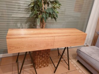

Du kannst die Bohle ruhig schon kürzen, solltest nur darauf achten, dass am den Kanten, die direkt aneinander stoßen, die Maserung passt.
Ich habe meine Schubladenblenden (65 * 20 * 1,5 cm) mit 8 Schrauben ziemlich mittig verschraubt. Kein Leim.

Dein Hängesideboard sieht aber auch richtig schick aus.
