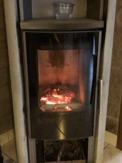

Zum eigentlichen Thema: bei uns ist es wie es Manohara in Beitrag 22 beschrieben hat. Wenn der Brennraum schön heiss ist (Glutbett), bleibt die Scheibe frei. Dann kommt die ganze Luft manchmal fast die ganze Luft (Sekundärluft) über die Scheibenspülung in den Brennraum. Nur am nächsten Morgen ist die Scheibe oft zu, vom langsamen Ausbrennen der letzten Scheite.
Eins wurde so glaube ich noch nicht erwähnt: man soll die Scheite möglichst quer auflegen, damit die Ausgasungen aus dem Hinholz nicht Richtung Scheibe … äh? … gehen/driften/treiben …
Heute morgen war Putztag, so sieht der Ofen jetzt aus: Glutbett, Brennraum fast ohne Russ, Scheibe frei :emoji_slight_smile:
Grüße. Rainer

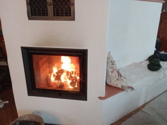

Zum Thema Scheibe reinigen. Küchenpapier in alte Asche tunken, Scheibe damit putzen. Dann Küchenpapier mit etwas Wasser, fertig und blitzblank.
Zur Verbrennung. Bei meinem Ofen macht es tatsächlich einen großen Unterschied ob das Holz beim Anzünden von oben nach unten bzw. Von unten nach oben (aus Sicht der Schichten) verbrennt. Die saubere Verbrennung findet wohl bei der Methode Oben --> Unten statt.
