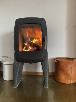

Alter Polier
6. Oktober 2011
287
So ist es bei mir: keine Probleme mit einer verschmutzten Scheibe!
Ganz einfach es gibt keine!
Ja ich weiss, es hilft in der Diskussion nicht weiter.
