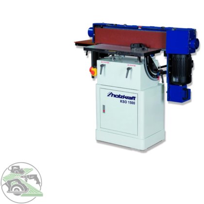

12.517
Wo werden die Holzkraftmaschinen gebaut - Italien, oder kommen die auch aus China?
Holzkraft verkauft umgelabelte Minimax und Casadei Maschinen, sowie die blauen aus Fernost https://i.machinio.com/medium/5clyzp/2241626205.jpg wie man sie auch bei Holzprofi, Holzmann oder Bernardo bekommt.
In Österreich werden aber die Minimax Maschinen unter ihrem Eigennamen angeboten http://www.schachermayer.at/maschinen/holz/?s=32645
Der Firmensitz ist mittlerweile bei den Amis, in San Marino befindet sich aber noch eine Produktionsstätte. https://www.hoechsmann.com/lexikon/16270/MiniMax
