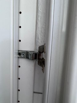

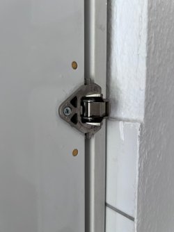

Mein Kühlschrank ist kaputt, ich muss einen neuen für meinen Vermieter kaufen, aber ich verstehe nicht, ob ich eine Festtür oder eine Schlepptür bestellen muss?
Liebe Grüße und vielen Dank! bdcae4b7-2741-4a2f-8b3a-4612233c11f6.jpeg cd069314-2b3f-46b2-8a85-4be108af7c7d.jpeg
8.149
auf deinen Bilder ist die Kühlschranktür an den Scharnieren befestigt, die auch die Schrankfront halten. Also ist es eine Fix- oder Festtür. Bei einer Schlepptür haben Front und Kühlschrank jeweils eigene Scharniere und die Türen werden dann mit einer Schleppverbindung gekoppelt.

es scheint sich um die schwachsinnige Konstruktion zu handeln,
bei der die Kühlschrank- und die Fronttür mit gemeinsamen Topfbändern angeschlagen sind.
Da sollte ein Fachmann dran, oder ein begabter Heimwerker mit viel Geduld.
Es muss damit gerechnet werden, dass die Kühlmöglichkeit für einen Tag ausfällt.

Um auf die Frage zu antworten: Aus meiner Sicht ist das weder eine Fixtür, noch eine Schlepptür.
Fixtür ist, wenn die Kühlschranktür an den Scharnieren des Kühlschranks hängt und dann eine Frontblende trägt. Das hat den Nachteil, dass bei schweren Fronten irgendwann die Scharniere schlapp machen.
Schlepptür hat zwei paar Scharniere: Die Kühlschranktür hängt an denen vom Külschrank, die Schranktür an den Topfbändern vom Schrank. Dann gibt es eine Verbindung, damit beide zusammen aufgehen.
Hast Du ein größeres Foto, dass die ganze Tür von innen zeigt? Falls die gezeigten Scharniere alles sind, ist hier die Tür vom Kühlschrank am Schrank befestigt. Magmog hat ja schon gesagt: Das wäre Schwachsinn.
Ist da überhaupt eine Front drauf, oder sieht man einfach die Kühlschranktür? Falls letzteres, kann man ja einfach einen neuen Kühlschrank in den Schrank stellen, dann sieht man halt dessen Tür. Die ist ja auch weiß.

Ich würde mir einen Kühlschrank mit Flachscharniertechnik aussuchen, dann ist es egal was da jetzt dran ist.
