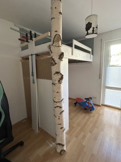

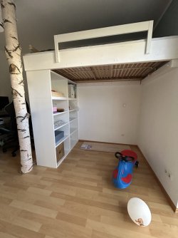

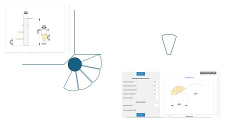

ich plane für das Hochbett unseres Sohnes eine kleine Wendeltreppe in den Birkenstamm zu montieren, den wir eigens dafür besorgt haben. Der Baumstamm hat einen Durchmesser von ca. 18cm und wird mittels drei Schnellspanner an der oberen Seite fixiert. Ich plane vier Stufen auf Höhe von 30cm, 60cm, 90cm und 120cm zu befestigen. Dafür möchte ich die vier Stufen aus einer 18mm dicken Leimholzplatte (Buche massiv) aussägen und dann mittels zweier Schwerlastwinkel je Stufe und einer 5cm tiefen in den Stamm gebohrten "Steckverbindung" befestigen. Zwei Fotos und eine grobe Skizze habe ich mit angehängt.

Handelt es sich um frisches (nasses) Holz?
Die Motten werde wahrscheinlich Eier abgelegt haben, die interessiert nich ob Du Sie auf den Balkon stellst. Sobald Sie ins warme kommen schlüpfen die halt.
Am besten in nen beheizten Raum stellen, Feromonfalle dazu dann erledigt sich das mit den Motten relativ schnell.
So ganz habe ich das Konstrukt nicht verstanden (30-er Forstner.....) wie werden die Kräfte außen abgefangen?
Wo sitzt der "Schwerlastwinkel"?
Geländer/ Absturzsicherung?
Würde ich so nicht machen.
Gruß SAW

Ich finde 5cm Einbindung nur mit runden Dübeln auch nicht gerade passend. Die Hebelwirkung der Stufenbreite und dann noch die Tritthöhe von 30cm... Da sind mMn die Probleme vorprogrammiert. Da springt der Sohnemann von einer Stufe zur nächsten und ruckzuck bricht da was - hoffentlich dann nur das Holz.

Die Kräfte außen bin ich nicht separat angegangen. Ich dachte, wenn die Stufe ca. 35cm lang ist und die Winkel am Stamm anliegen und dann auf der Unterseite der Stufe mit 30cm Ausleger würde das inkl. der Steckverbindung im Baumstamm evtl. ausreichen?

Verstehe ich das richtig - die Stufe kragt 35 cm von dem Stamm aus, und da klettert ein (demnächst ausgewachsener) Jugendlicher hoch? Das ist in meinen Augen als alleiniger Zugang zu dem Bett viel zu schmal. Auf die Stufe bekommst du eine Fußspitze drauf, und um mit dem nächsten Fuß auf der nächsten Stufe sicher zu treten, muss man sich schon arg verrenken.. zeichne die Stufe mal auf nen Blatt Papier und leg sie neben ne Wand - dann bekommst du die Vorstellung wie klein das ist.
ich sags mal so: früher oder später wird dein Sohn Erfahrung mit Alkohol machen (will ich hier keine Diskussion darüber anstoßen) - als ich nach dem ersten Mal nach Hause kam, war ich froh, dass der Weg in die Porzellanausstellung keine solchen Klettertouren beinhaltete...

Ah, OK. Dann hatte ich das falsch verstanden.
Mit Dübeln hatte ich so gar nicht geplant. Ich wollte quasi das Endstück der Stufe komplett in den Stamm "stecken"?
Das wäre dann natürlich schon etwas stabiler. Da würde ich mit einem max. 15mm Bohrer soweit vorbohren um das meiste Material rauszunehmen und dann mit dem Stemmeisen auf Endmaß bringen.
Ich würde jedoch eher 24mm Material nehmen anstatt 18mm. Neben mehr Stabilität sieht es mMn auch harmonischer aus.

Ich vermute der Birkenstamm wird dich kein Vermögen gekostet haben, daher empfehle ich dir wärmstens deine ganze Idee neu zu überdenken und eine vernünftige Treppe/Leiter inklusive Geländer zu bauen.
Dann wäre das Thema Motten auch abgehakt.

Ansonsten würde ich schauen, es gibt fertige Hochbettleitern zu kaufen. Da haben die Stufen einen liegenden Querschnitt und sind auch barfuß gut zu begehen. Die gehört dann auch ordentlich verschraubt. Ich habe das bei zwei Pubertieren in unserer Wohnung und ich muss da dann doch immer wieder rauf: Saubermachen, Betten beziehen, Kind krank, Kind in seelischer Not und lange Gespräche etc. pp. Außerdem muss das Kind auch selber hoch und runter: übernächtigt, mit Fieber, betrunken etc. und dann ist da noch die erste große Liebe, auch die muss sich sicher bewegen können….

Bequeme Stufenhöhe ist 1 Auftritt +2 Steigungen zwischen 580 und 630/ 650 mm.
Aussen muss was drunter sonst ist mMn der Hebel zu groß.
Zb 80 kg auf der äussersten Stufenkante.
Gefühlt würde ich bei 300mm DM sagen , Stufe komplett durchgestemmt, könnte halten...
Gewendelt ist aber schon HÖHERES Niveau...
Die Idee an sich ist schon gut.
Ich würde die Stufe Dicke ca40 am Anfang voll einlassen und dann konisch zulaufend hinten 50 mm breit rausgucken lassen.
Spontan fällt mir für den Durchstich nur Kettensäge ein.
Das ist aber auch nur gedacht.
Schwierigkeit ist das genaue anreissen auf dem unebenen Stamm. Und dann genau stemmen.
