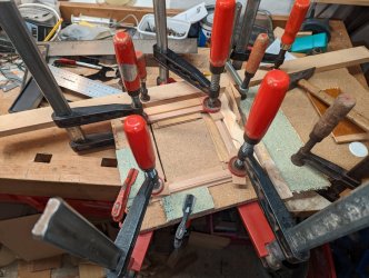

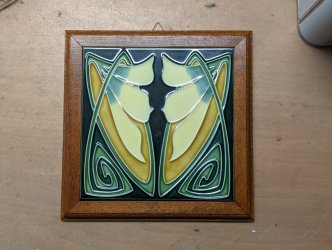

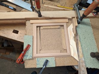

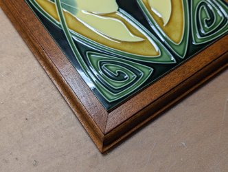

so, wg Krankheit und diverser anderer Dinge dauerte die Fertigstellung. Nun aber bin ich zufrieden, habe es mit einer Vorrichtung geklemmt, das ging dann.
Nicht perfekt, aber die junge Kundin ist auf jeden Fall zufrieden, und das ist das wichtigste (und mein Spass beim basteln :emoji_wink: )
danke für alle Tipps, und noch noch eine kreative Zeit zwischen den Jahren!
