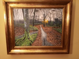

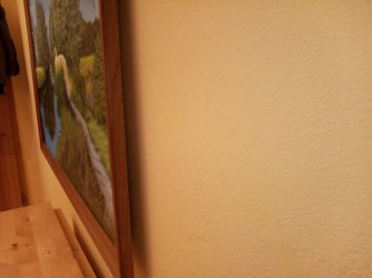

Für meine neueste Arbeit habe ich über Kleinanzeigen einen schönen Rahmen erworben, der heute gekommen ist. Ich hab den mal einfach draufgesteckt:
Sieht recht gut aus - seitlich steht der Rahmen etwas von der Wand - stört mich jetzt nicht unbedingt, würde eventuell den Rand vom Keilrahmen noch dunkel machen.

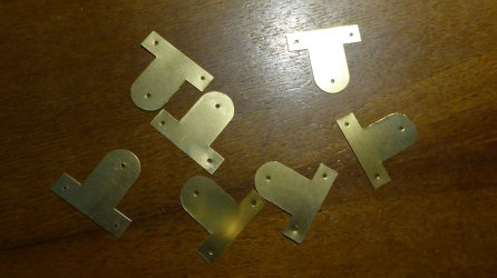

Tieferer Falz, wenns gefällt, dann kann man den Keilrahmen einfach mit Nägeln befestigen. Ansonsten gibts "Vorreiber" aus dünnem Messingblech. Davon kann ich eine Handvooll abgeben. Kontakt per PM Größe etwa 42 x 38 mm

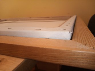

Die Falz ist zu flach, der Keilrahmen steht über, da kann ich keine Bleche seitlich in den Bilderrahmen einschlagen. Das geht nur, wenn der Rahmen und die Falz dicker ist als der Keilrahmen. Es gibt ja Rahmen extra für Keilrahmen - da ist die Falz tief genug für die kleinen Blechspitzen - werden ja auch mitgeliefert.

Erst am Keilrahmen / Rückseite annageln oder schrauben, 2,5 x 10 Spax reicht völlig aus., dann stramm zum Rahmen biegen und wieder anschrauben. Optimal sind 2 Stück pro Rahmenschenkel.
Ist nichts kompliziertes. Das Messingblech ist so dünn, damit es alles mitmacht.

Der Preis für die Messingdinger bei Kastanienhof ist ja wohl völlig jenseits. Ich habe die von Kesper, Einrahmungsbedarf, und wie gesagt, ich kann etliche davon abgeben.

Das geht eben in dieser Situation nicht - nochmal der Hinweis - siehe mein 3. Bild, der Keilrahmen steht über.
Herr im Himmel. Wer sich "teleskopierbare Dachlatten" ausdenkt, sollte damit doch jetzt kein Problem haben, oder?

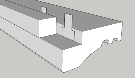

Etwas entnervt habe ich es mal skizziert. Du fummelst Deinen Keilrahmen raus, nagelst/schraubst die Haltestreifen aus Blech in den Falz des Rahmens, legst Dein Kunstwerk wieder ein, biegst die Blechstreifen um, nagelst/schraubst die in den Keilrahmen. :emoji_sunglasses:
Dass es nicht sonderlich schön aussieht, wenn der Keilrahmen seitlich _sehr_ zu sehen ist, ist eine andere Frage. Da gilt halt eine ordentliche Wahl des Rahmenprofils ist nie eine schlechte Idee.
8.635
Wenn das Bild an der Wand hängt, ist davon nichts zu sehen.

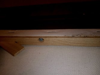

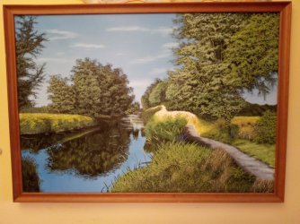

Schrauben in schräg vorgebohrte Löcher mit Größe 3 x 35 mm passen recht gut, der Keilrahmen ist 2,5 cm breit (Achtung es gibt auch breitere) und hat regulär ein paar mm Luft so dass die Schraube noch paar mm im Bilderrahmen steckt. Hinsichtlich Thema verdeckte Montage - man sieht nur einen kleinen Schraubenkopf:
So ein schicker Rahmen buuustert so ein Bild ungemein - hätte ich nicht für möglich gehalten:
Ich muss künftig mal drauf achten, die Signatur (unten links) nicht so weit an den Rand zu setzen, zumal der Bilderrahmen ja auch ein paar mm verdeckt.

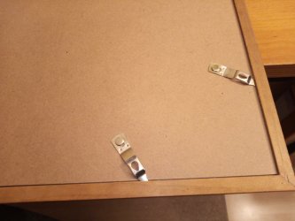

Hochwertigere Bilderrahmen haben auch andere Verschlüsse, wie z.B. der von Hama:
Die haben als Rückwand eine Hartfaserplatte mit diesen drehbaren Riegeln, die dann in einer Nut im Rahmen stecken - nennt sich glaube ich Wechselrahmen. Dieser hat 40 x 50 cm Größe - ich werde mal probieren, ob das nicht auch geht, d.h. ich klebe die Leinwand eines Bildes auf diese Rückwand - bei Wohnzimmerklima wird die sich nicht verbiegen denke ich mal. Die mitgelieferte Plexiglasscheibe lasse ich eh weg, dann passt auch die Gesamtstärke wieder im Aufbau.
