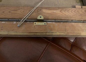

die Lösung, wie Ingo in #3 beschrieben hat als preiswerte Standardlösung, d.h. die werden mit den dünnen kleinen Blechkeilen angeboten. Wenn ich richtig gesehen habe bietet (u.a.) Bösner sogar eine Montagezange für diese kleinen dünnen Keile an. (für einen 3-stelligen Preis) ist ja auch ein übles Gefummel, die per Hand in das Holz zu drücken.
was ich in meinem Bild gezeigt habe ist eine professionelle Verstiftung. Habe mir dafür vor etlichen Jahren den entsprechenden Einstiftapparat angeschafft, wie ihn auch der Glaser verwendet.
Geht blitzschnell und einfach. Die Stifte werden bündig mit der Fläche eingetrieben.
Schraubengefummel ist doch Bastelkram.

Tieferer Falz, wenns gefällt, dann kann man den Keilrahmen einfach mit Nägeln befestigen. Ansonsten gibts "Vorreiber" aus dünnem Messingblech. Davon kann ich eine Handvooll abgeben. Kontakt per PM Größe etwa 42 x 38 mm
Gruß Werner Anhang anzeigen 137551
Genau diese Bleche sind das richtige, kenne die aus meiner aktiven Zeit noch als Bilderbleche, hab auch vor kurzen noch ein großes Paket davon entsorgt.
Weil die so dünn sind, lassen die sich einfachst biegen und damit bestens solche immer wieder auftretenden Höhenunterschiede ausgleichen.

Warum nicht einfach ein tieferer Falz?
Fräsen würden die meisten Rahmen von der Stärke her nicht hergeben (ich habe auch keinen Fräser), alternativ eine Leiste hinten aufdoppeln - alles recht aufwändig.
Die Bleche wie mehrfach erwähnt sind schon ok - insbesondere der Montagevorschlag von Falk.
Ich habe mich halt für Schrauben entschieden - hat auch nicht länger gedauert - Schrauben und Akku hab ich zur Hand ohne Gefummel.
Ja, man könnte freilich gleich Rahmen kaufen, die für Keilrahmen vorgesehen sind mit ausreichender Falztiefe. Davon habe ich auch zwei neue - gibts auch recht günstig beim schwedischen Möbelmann.
Anspruchsvolle Rahmen sind neu ziemlich teuer, deshalb suche / kaufe ich auf Kleinanzeigen, da wird man gut fündig.
Leider eben haben die allermeisten Rahmen nicht die Falztiefe für Keilrahmen.
Deshalb dieses Thema hier.
