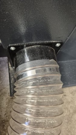

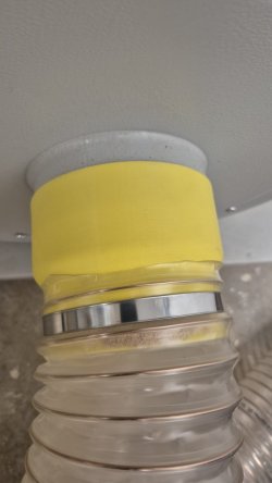

So habe ich es bei mir auch gemacht (allerdings Hammer Bandsäge und baugleiche Bernardo Absaugung), Bilder anbei. Bin aber kein Freund von direkt aufgedrehten Schläuchen, ich sichere die lieber mit Schlauchschelle.
Schläuche habe ich für ein paar Cent den Meter gebraucht aus einer Betriebsauflösung, ich würde sagen, die waren nie in Gebrauch.
Kosten für den 3D Druck: Ca. 50 Cent für beide (PETG).
