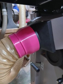

hier ein Stutzen zum Ausdrucken für die Hammer A3 bzw. anderen Maschinen mit 120 mm Anschluss
vielleicht kann den mal jemand brauchen

Adapter für Hammer A3 mit 120mm Anschluss auf 100mm Schlauch mit 20mm Steigung in der Spiral. Schlauch wird innen "eingedreht", Schelle nicht notwendig.
