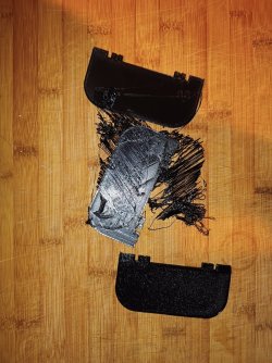

Also einfach zB ein plane platte mit einem Falz drucken und den Falz auf das Bett legen. Habe ich gerade Exerziert. Unfreiwillig
