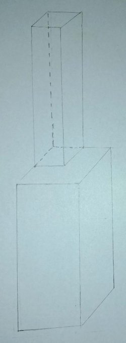

Und zwar würde es gehen, wenn sie ihr Bett genauso baut, wie meines.
Im Anhang seht Ihr meine (sehr laienhafte) Zeichnung eines meiner 4 Bettfüße.
Ein Fuß-/Kopfteil lagert darauf und stößt dann jeweils an ein Seitenteil.
Somit könnte man das 180 cm breite Fuß- u. Kopfteil einfach an jeder Seite 20 cm nach außen überstehen lassen und dann so befestigen.
Der einzige Nachteil wäre, dass man am Ende am Fußteil je 2 Löcher hat, die man kitten muss oder wo man ein Stückchen Rundholz einkleben muss. Am Kopfteil sieht man das ja nicht, da dieses ja direkt an der Wand steht.
Ich denke, dass sollte funktionieren.

...seid Ihr denn sicher, dass das halten würde?
Zur Info: Wir haben zunächst mal ein Vierkantholz, welches rund 50 mm stark ist und dahinter sitzt das Fußteil mit einer Stärke von 23 mm.
Ich müsste also durch die 50 mm durch schrauben und habe dann maximal 20 mm Platz, um die Schraube auch so haltbar zu setzen, dass es 2 Personen in einem Bett hält :emoji_wink:
Grüße,
Werker

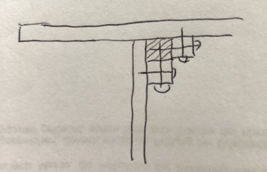

Wenn ich es richtig verstanden habe, liegt das GEWICHT von Kopf-, Fuß und Seitenteilen ja jeweils auf dem Absatz des Fußes. Die Verschraubung muss demnach die SEITLICHEN/HORIZONTALEN KRÄFTE aufnehmen. Wenn Du vier oder fünf 5er oder 6er Schrauben pro Seitenteil nimmst und das Seitenteil aus Hartholz besteht, meine ICH: Das hält.
Bei Material Weichholz würde ich erst ein Kantholz ca 50x50 senkrecht an das Seitenteil/Fußteil/Kopfteil. schrauben UND leimen und da hindurch ins Bein schrauben.
Natürlich kannst Du das auch bei Hartholz so machen. Das gibt zusätzliche Sicherheit.
So sähe das von oben aus, schraffiert das Bein. Die Zusatz-Kanthölzer könnten bei der Zwischenlösung auch bis zum Boden gehen. Später sägst/fräst/hebelst Du die dann ab.
Rainer

@raziausdud:
Deine Idee ist auch sehr gut.
Werde mal überlegen, ob ich ihr das so vorschlage.
Ich muss dazu sagen, dass ich mein Bett, welches nun schon seit mehr als 35 Jahren hält, auch so gebaut habe, wie oben beschrieben... also mit jeweils je einer 8 mm Schloßschraube, die durch das Seitenteil und das Fußteil geht. Das Gleiche dann eben auch am Kopf- u. Fußteil.
Da ich selbstsichernde Muttern verwendet habe, ist das mega stabil.
Ich bin mir halt nicht sicher, ob bei Deiner Lösung normale Spax-Schrauben dann den gleichen Halt geben, wie eine durchgehende Schloßschraube.
Aber grds. ist die Idee mit den beiden zusätzlichen Kanthölzern auf jeden Fall echt gut.

Mir sind noch „Scheibendübel beidseitig“ eingefallen. Die nehmen (Scher-)Last von den Schrauben und sind einfach einzusetzen.
Rainer
