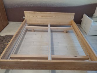

Danke nochmals für die Hilfe, bis zum Beginn des Beines habe ich 28cm Abstand gewählt, überhaupt kein Thema.
