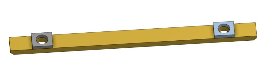

Ich hatte vorhin an eine solche Lösung gedacht, womit die Beine sowohl durch die Leiste als auch durch ein zusätzliches Bettchen gehe, das oben geschlossen ist; um die Sache anschaulicher zu machen habe ich es oben offen gelassen.

das Aufdoppeln der Traverse im Bereich der Füße ist eine gute Idee. Allerdings solltest du die Bohrung für den Fuß nur durch die Aufdoppelung machen und den Fuß dort einleimen. Das hält gut. Ansonsten würde die Traverse zu sehr geschwächt.

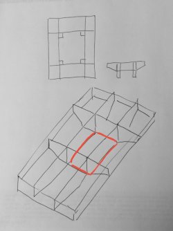

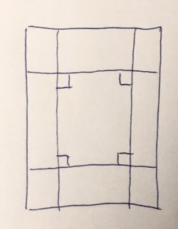

Weiterer Vorschlag: eine kreuzförmige Zargenkonstruktion im „Innenraum“ des Bettrahmens aus HOCHKANT-Brettern, in die Winkel die (möglichst quadratischen) Beine. Die Beine fixieren die Bretter - und die Bretter fixieren die Beine …
Man könnte auch die Zargen innen bis zum Boden führen und dann auf Beine ganz verzichten.

ich scheine schwer von Begriff zu sein denn das verstehe ich auch nicht ganz: was meinst du mit Zarge und was bedeuten diese kleinen Quadrate
raziausdud
22. Juni 2004
4.756
Südniedersachsen
Meine Skizze soll das Bett in Aufsicht sein. Aussen rum der Bettrahmen. Innen eine Rahmen-(Zargen-) Konstruktion aus gekreuzten Hochkant-Brettern, die Quadrate sind die Beine (ein wenig zu weit innen gezeichnet). Wenn Du die Hochkant-Bretter bis zum Boden führst, bildet dieses „Kreuzgestell“, dieser „Kasten“ das in allen Richtungen stabile Fundament des Bettes, ohne Beine. An diesem „Kasten“ wird aussen der Bettrahmen befestigt. An den Seiten müssten die Hochkant-Bretter abgeschrägt sein, damit man sie von oben nicht sieht. So bleibt der schwebende Eindruck erhalten, was unterm Bett ist, sieht man ja nicht. Ich hab mal versucht, ob ich das Kreuzgestell ohne Beine mit dem Bettrahmen auch räumlich „hinbekomme“, so in etwa, nur der rote Bereich steht auf dem Boden, der Rest schwebt. Und ja … auch hier müsste der rote Bereich weiter aussen liegen …
Schau Dir mal einen klassischen Holztisch an. Da gibt es auch einem Rahmen aus Hochkantleisten, an dem sehr stabil die Beine befestigt sind. Ein Rahmenholz nennt man Zarge. ZB hier wird das erklärt: https://furthof-antikmoebel.de/antiquitaeten-lexikon/zarge

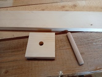

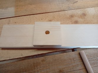

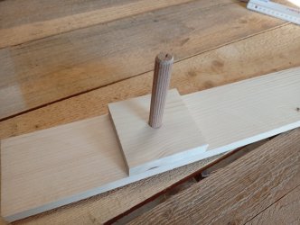

Hier, wie es gemacht wird. Nicht maßstäblich. Traverse, Aufdoppelung, Fuß.
Aufdoppelung gebohrt und auf die Traverse geleimt.
Fuß in die Aufdoppelung einleimen. Bei 3cm Aufdoppelung und passender Bohrung eine sehr stabile Verbindung. Teflongleiter unter die Füße.

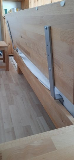

Unser Bett ist optisch ähnlich wie das geplante. Bei uns wurde das Kopfteil so befestigt und ich könnte mir vorstellen, dass das dem geplanten Bett ein wenig mehr Leichtigkeit verleihen würde:
Die ideale Befestigung, aber sowas muß man noch finden im Handel.

Das Bett habe ich nicht selbst gebaut, nein. Das war damals ein Restposten zu dem ich nicht einmal die Hälfte des Holzes bekommen hätte.
Es freut mich, dass mein Einwand bei jemanden etwas ausgelöst hat und es sozusagen über Bande gespielt etwas gebracht hat. Die Füße sind zwar auch mit Beschlägen befestigt aber vielleicht klappt das ja nochmal. Foto kommt heute Abend.
