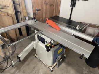

Problem:
Ich habe den Flansch des Motors vermessen = 0,00mm Spiel. Die Form ist aber komisch, warum ist der Flansch nicht flach sondern hat einen 3mm ring? Dadurch ist die Auflagefläche für den Adapter unglaublich klein.
Beide Adapter habe ich vermessen = leichtes Spiel. Die hab ich auf der Drehbank nochmal gerade gemacht, nun haben beide auch 0,00mm Spiel.
Ich habe selbst die Mutter nochmal mit der Drehbank plan gemacht, also auch da = 0,00mm Spiel
Also: Motorflansch kein Spiel, Adapter kein Spiel, aber sobald die Schraube drauf kommt ist 0,5mm Spiel da. Ich hab 5 Blätter versucht und das Spiel lässt sich schon seitlich an der Aufnahme messen, also an den Blättern liegts auch nichts
Meine Vermutung: Das Linksgewinde vom Motorflansch ist irgendwie schief und drückt beim festschrauben das Blatt zur Seite, weil - wie erwähnt - die Aufnahme vom Motor nicht plan ist sondern diesen seltsamen Ring hat…
Also was tun?
Erst mal Motor raus und richtig messen? Vielleicht hat er doch spiel, es lässt sich im eingebauten Zustand schwer mit der Messuhr messen.

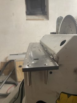

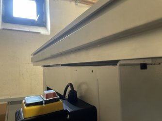

Schiebeschlitten

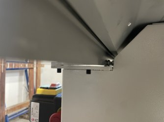

Die Befestigung des Schiebeschlittens ist eine Katastrophe. Winkel schief, 4 Auflagepunkte sind zu wenig, die Madenschrauben drücken sich in das Alu, so nicht gut.

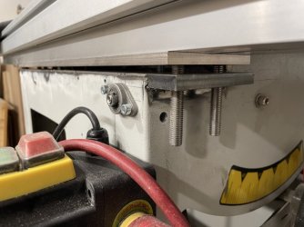

Ich habe ein 10mm gelastertes stück Stahl (Kosten ca 45. Euro) Eingesetz (Bild 1) und letztendlich verschweißt (Bild 2). Die 6x M10 Löcher dienen der Justierung mit Madenschrauben, die drei Langlöcher sind für die Befestigung des Schlittens mit der Möglichkeit es seitlich auszurichten.
Zwischen dem Schlitten und dem eingesetzten stück Stahl sitzt ein gelastertes 8mm Edelstahl Stück. Die Stahl-Madenschrauben pressen so gegen den Edelstahl und drücken sich so nicht ins Material. Die Schrauben zur Befestigung de Schlittens geht komplett durch beide Platten durch.
Das seitliche Flanschlager erleichtert die Justierung des Schiebeschlittens vorne nach rechts oder links.

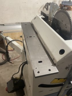

Anbau Schiebeschlitten

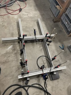

Das Teil ist leider eine Vollkatastrophe. Es hat sich bei der Produktion beim schweißen so dermaßen verzogen, dass absolut nichts gerade war.
Mein Versuch es gerade zu feilen scheiterte an dem dünnen 2mm Blech. Wäre die Fläche Plan gewesen, wäre das Blech verschwunden…
Also ist das Teil in den Schrotteimer gewandert und ich habe ich mir den Seitenteil der Hammer K3 Nachgebaut:

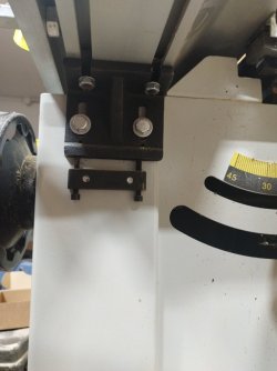

Am Schlitten sitzt ein 40x20mm Stahlstück, mit zwei M8 Löchern, alles massiv im Prinzip eine Kopie von der Hammer K3 (Fast fertig auf dem Bild)

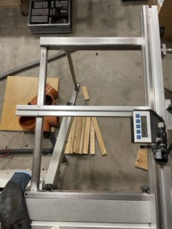

So ist es fertig und sogar mir digitalem Anschlag (mit feinjustierung :emoji_grin:):

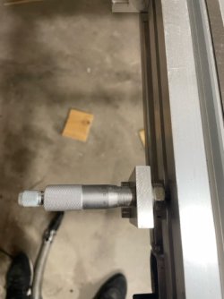

Einstellen lässt sich der Querwinkel mit einem Billig Mikrometer. Hilfreich wie die Hölle, 1000mal Besser als eine Madenschraube und das Teil kostete Gerde mal 7€:

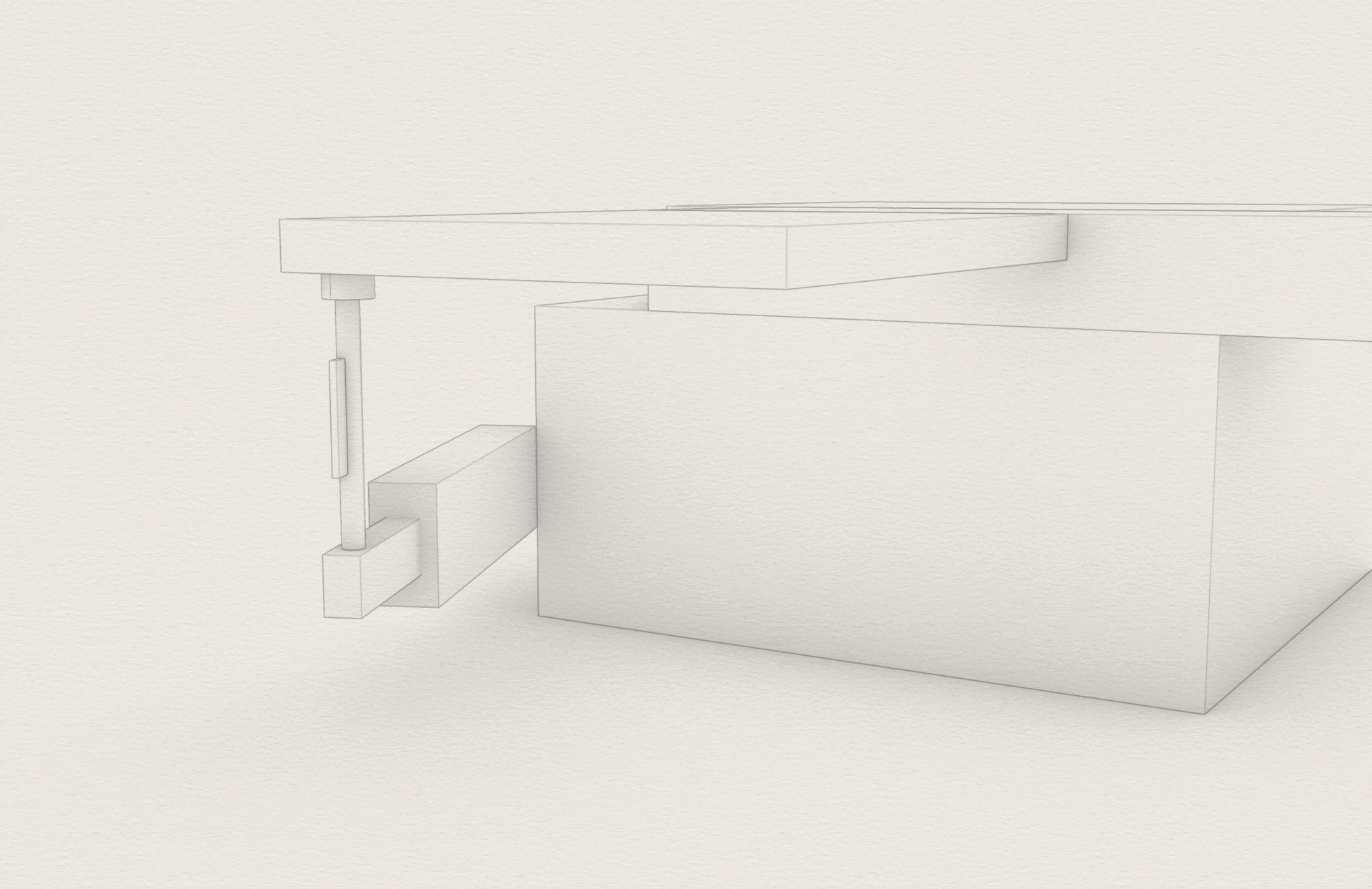

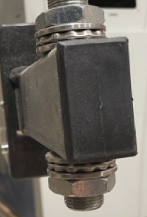

Unten arm Arm müssen UNBEDINGT Horizontal-Kugellager rein. Sonst klackert es beim ziehen und drücken des Schlittens und die Konstruktion fühlt sich alleine durch die beiden 5€ Kugellager viel hochwertiger und stabiler an. So kann man die Schrauben nämlich auch anziehen!

Die Probleme habe ich nun alle soweit gelöst, endlich.
Würde ich es mir nochmal antun?
Ich glaube nein...

Ich habe leider keine Möglichkeit das Material zu erhitzen und wieder gerade zu dengeln und das sind halt dünne 2mm Kuchenbleche (DIE KUCHENBLECHMAFIAAA!!!). Ich bin erst dabei mir einen Schweißtisch zu bauen, alleine der Rahmen für die Konstruktion seitlich war ein Abenteuer....
Wie du siehst.. Ich bin bestenfalls ein begabter Pfuscher mit zu viel Anspruch, aber ich bin bereit zu lernen und tue es jeden Tag :emoji_slight_smile:
Meinst du das kleine Axiallager seitlich über dem Anschalt Knopf?
Da wirklen keine Kräfte drauf, da sitzt ein Vierkant Alu block dahinter durch die die Schraube geht, welche den Schlitten mit dem Nutenstein und einer Schraube am Tisch befestigt.
Man kann damit nur im gelösten zustand die schraube nach rechts oder links bewegen.
Also keine ertüchtigung, nur ein Stellmechanismus ohne Kraftaufnahme :emoji_slight_smile:

9.216
...nöh. Ich meinte Dein letztes Bild. Und ja, die Häufung von Versalien triggerten mich UNBEDINGT ein wenig. :emoji_wink:
An der Stelle dürften ein paar Unterlegscheiben den Job nicht so viel schlechter machen.

Mit Unterlegscheiben ist der Stab aber fest mit dem Arm verbunden und beim bewegen des schlittens dreht sich der Stab dann oben aus dem Gewinde raus oder rein und das ist für mich als Penibler Pfuscher gedanklich zumindest nicht gut. Oder denke ich falsch?
Ich habs zumindest versucht und dadurch ließ sich der schlitten lange nicht so geschmeidig bewegen wie mit den Kugellagern!

okay ich verstehe dein Problem jetzt, entschuldige. Schrägkugellager wären an der Stelle vielleicht tatsächlich besser gewesen, ich bin kein Maschinenbauer, aber trotzem sollte da unbedingt (klein geschrieben, ganz wichtig! <3) was hin, weil die standard Lösung (Schraube ohne Unterlegscheibe) einfach Kacke ist und alles wackelt.

Nur sind eben an alle Verstellmechanismen der Säge gespart worden, was eine (nahezu) perfekte die Einrichtung fast unmöglich und keine Spaß macht.
Außerdem ist der Schlitten im Original einfach nicht fest genug mit dem Körper montiert. Der Schwebt ja leicht und ist original an zwei Winkeln mit zwei M8 schrauben gesichert. Da dort aber massive Kräfte herrschen wollte ich das auch massiv haben. Deshalb 10mm Stahlplatte, statt 2mm Blech.
So sah das im Orinal aus, die Winkel waren völlig schief... Und ja... das wäre der Punkt gewesen sie zurück zu schicken und was anderes zu kaufen. Aber der Preis war super und ich dachte das ding wie ne Hammer K3 um zu bauen, das packste schon.
Jetzt ist es zwar (noch) hässlich wie die Nacht, aber dafür massiv und stabil. Insgesammt sind es 6 M10 Madenschrauben die gegen das Obere Teil drücken, und 3 M8 Schrauben die den Schlitten an die untere 10mm Platte pressen:
Schrägkugellager... ähm, das war Ironie. :emoji_wink:
Ich finde die Axialdullis an der Stelle schon lil bit of overengineering. Andererseits: Die kosten nur ein paar Cent, Du hast sie ja nun schon... und hattest Spaß dabei.

Anhang anzeigen 184692 Anhang anzeigen 184691
Jetzt ist es zwar (noch) hässlich wie die Nacht, aber dafür massiv und stabil. Insgesammt sind es 6 M10 Madenschrauben die gegen das Obere Teil drücken, und ...
An Deiner Arbeit gefällt mir besonders die digitale Maßeinstellung.
Ansonsten sehe ich eher viel Wind um wenig. Du schreibst, dass die Sägeergebnisse offensichtlich in Ordnung waren. Warum hast Du den Ständer des Auslegertischs fest an den unteren Schwenkarm geschraubt? Dadurch kann man den Auslegertisch nicht ohne weiteres abheben und dadurch auch nicht den vollen Verfahrweg zum Besäumen ausnutzen.
Der Schlitten wird mit vier Schrauben justiert. rechts am Gehäuse die mit der Kontermutter zur seitlichen Ausrüstung, unten mittig über dem Blech die Madenschraube für die Höhe, dann wird der Schlitten mit der linken Schraube an den Winkel geschraubt, und rechts von der Madenschraube fehlt eine Schraube um den Schlitten am Winkel zu befstigen.
Mich wundert, dass der Schiebetisch bei dem zwischen gelegten Blech nicht deutlich über dem Maschinentisch steht.

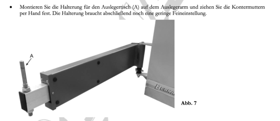

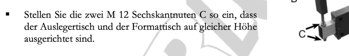

Wegen meinen Ganzen umbauten würde ich gerne als erstes über die Befestigung des Auslegertisches an dem unteren Schwenkarm reden
und euer Wissen dazu aufsaugen:
In der Bernardo Anleitung steht, dass die beiden Schrauben (C) am Ständer oben und unten am Schwenkarm angeschraubt werden sollen.

Oki, also Zusammengefasst:
Wenn ich nun die Sechskantmuttern unten am Arm richtig fest ziehe wird sich der Ständer oben im Gewinde rein oder raus schrauben wo er am Auslegertisch geschraubt wird, hier mal eine ganz miese schnelle Animation (Die "Fahne" zeigt die Drehung des Ständers:
Wie man Sieht dreht sich der Ständer beim zurückziehen des Schlittens. Oben im Gewinde des Auslegertisches dreht dieser sich dann natürlich auch und dadurch ändert sich auch die seitliche Höhe es Auslegertisches. Die Steigung des Stabs ist meines Wissens nach 1,5mm, also wäre eine halbe Drehung des Armes ein Höhenunterschied von 0,75mm. Bin ich hier wieder zu pingelig?
Man könnte an der Stange die untere Sechskantschraube einfach weglassen und sie oben als Kontermutter benutzen, damit wäre das Problem gelöst. Allerdings ist das Loch im Ständer etwas größer ist als der Durchmesser der Stange und deshalb klappert es dann beim hin un zurückziehen des Schlittens. Also auch doof :emoji_frowning2:
Meine einzige Idee waren die beiden Kugellager wie auf den Bildern zu sehen. Dadurch wird die Stange von der Drehung entkoppelt und bleibt so erstens fest oben in Auslegertisch und zweitens fest unten am Arm.
Habe ich einen Denkfehler, oder hat jemand eine bessere idee?

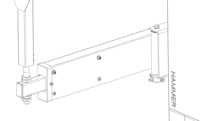

Oh sehr schön die Idee den Arm höher zu setzten und mit VA zu ersetzen! Die werde ich - wenn ich darf - mal ganz frech von dir kopieren und auch machen, klasse Einfall!
Auch dass man der Auslegertisch so einfach abnehmen kann, echt gut gemacht, top!
Mich wundert es aber schon, dass Bernardo das Problem einfach ignoriert. Hier mal das Konstrukt einer Hammer K3. Über den sechskantmuttern ist ein strich eingezeichnet, ich glaube die habe ihr Gelenk dort um genau dem Problem Herr zu werden, kann das sein?
